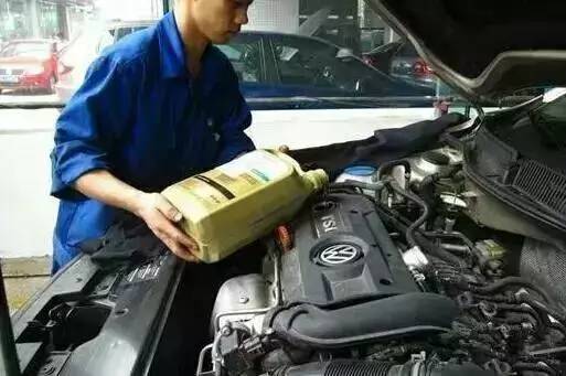

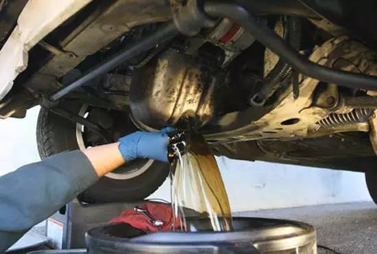

发动机油
发动机油又称机油,是用于润滑发动机曲轴箱各运动元件的润滑油。发动机油对于发动机还有冷却和清洗作用。一般机油的更换频率都是每5000公里(首保可能会3000公里)、7500公里甚至是10000公里或6个月更换一次。不同品牌、不同车型的更换周期不同,具体应按照车辆保养手册或dealer店要求进行检查更换。

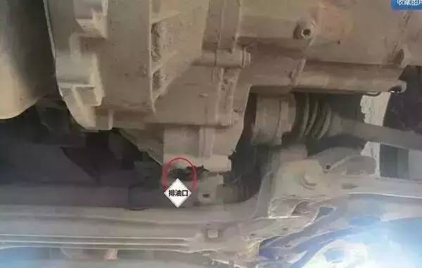

变速箱油
变速箱油是保持排档系统清洁的油类用品,能起到保证变速箱正常工作并延长传动装置寿命的作用。根据变速箱结构的不同,变速箱油又分为自动变速箱油和手动变速箱油。变速箱油过多或过少都会损害变速箱,油液过多可能会造成机件运转阻力过大,或者使得变速箱油起泡变质而致机件不正常磨损。对于手动变速箱油来说,一般每隔1万公里检查一次就差不多,它的更换周期一般为6万公里;对于自动变速箱油来说,它的更换周期则更长一些,一般每8万公里更换一次。

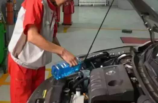

车窗洗净液
车窗洗净液又称玻璃水,主要作用是清洁前挡风玻璃。玻璃水的更换周期想必每个车主都很了解。但需要提醒的是目前市场上的玻璃水可分三种:一种夏季常用的普通玻璃水,在清洗液里增加了除虫胶成分,可以快速清除撞在挡风玻璃上的飞虫残留物;一种专为冬季使用的防冻型玻璃水,保证在外界气温低于零下20℃时,依旧不会结冰冻坏车辆的相关零部件;还有一种是特效防冻型的,保证在零下40℃时依旧不结冰,适合严寒地区使用。添加玻璃水时,要根据不通的季节(温度)使用适合的玻璃水,切不可在冬季添加夏季常用的非防冻型玻璃水。

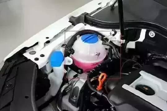

防冻液
防冻液的全称应该叫防冻冷却液,它不光有防冻功能,也有冷却的功能。在冬季,它可以防止车辆在严寒停车时因油液结冰而胀裂车辆的冷却系统。在夏天则可以防止“开锅”。值得一提的是,防冻液除了具有“冰点低、沸点高”的特点外,还具有防腐蚀和防水垢的作用。防冻液都是有使用年限的(一般为3-5年或10万公里,具体有效期详见车辆保养手册),在有效期内每次保养时检查一下液面高度,视情况添加,等快过有效期时再更换防冻液。

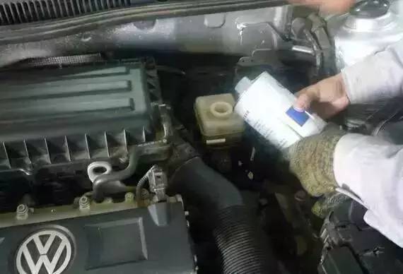

制动液
制动液又称刹车油,他是在车辆刹车系统中传递压力,使车轮上的刹车系统得以实现制动动作的一种功能性液体,具有传递能量、散热、防腐防锈以及润滑四大作用。不管是哪种品牌的车,刹车油使用时间久了后,刹车总泵里的皮碗及活塞会有所磨损,造成刹车油浑浊,进而影响刹车效果。另外,刹车油有吸湿性,也就是说会吸收空气中的水分,刹车油里面的水分多了以后沸点就降低,长时间刹车时容易产生气阻,导致刹车失灵。为了保证刹车效果,通常要求3万公里或每2年更换一次。

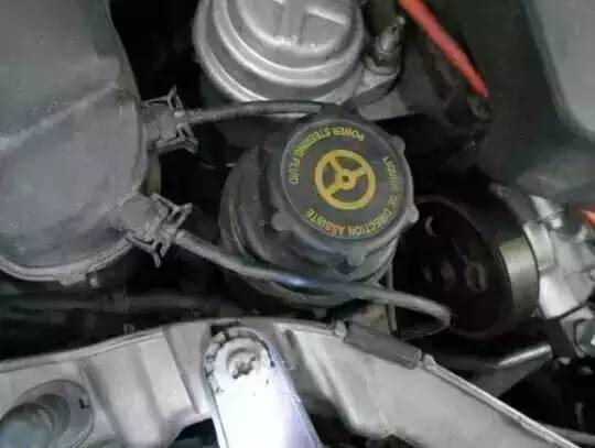

助力转向液
助力转向液是汽车助力转向泵里面用的一种特殊液体,通过液压作用,有助于减少助力转向泵的磨损,能起到传递转向力,从而使方向盘变的轻巧,减轻驾驶员转向力度的作用。但如果是采用电动助力转向的汽车就不存在助力转向液了。助力转向液更换周期一般较长,一般是两年或5万公里。一般来说保养的时候顺便检测就可以,助力转向油罐通常是透明的(如果助力转向液箱是不透明的,就需要移动盖子),上面通常有最小最大刻度标记,如果发现低于最低刻度就需要添加厂商推荐的型号。
