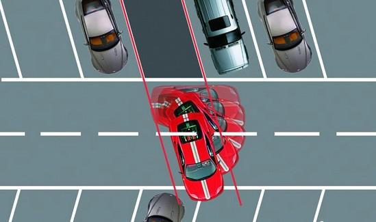

在只有一个车位时,入位的正确方位为倒进车位。主要是由于多数车前轮为转向轮,当车位平行于行驶方向时,应将车辆开到和前面的车平行位置,保持辆车距离为1m,并原地向右打满方向盘,再以45°角缓退,等到后轮到车位中线时迅速将方向盘向反方打满,缓退并摆正车身即可。
另外,当车位垂直于行驶方向时,再驾驶行车道较为狭窄时,应确认自己的车和右车之间的距离在1.5m左右,并原地向右打足轮,缓退至车身和旁边车辆平行后,才能将车平行后退。
