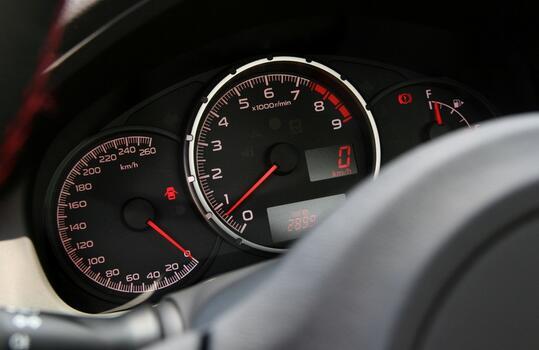

①车辆起步前的发动机的起动质量与油料消耗有直接关系,起动次数越多,空耗油料越多。在车辆起步时应选择抵挡,平稳加油,缓慢加速。汽车达到一定挡位速度时,学会听着发动机的声音来逐步把挡位从低换到高。
②汽车在行驶中应当用直接档中速行驶,这样可以节省油耗。一般轿车的经济时速在65~90km/h之间。当汽车运行在经济时速时是最省油的。
多数汽车都有5个前进档和一个倒档,每个档位有一定的传动比,多数档位传动比大于1,第4档传动比为1,称为直接档,而传动比小于1的第5档称为加速档。空档时输出轴的齿轮处于非啮合位置,无法接受动力传输。挡位数越多,车的加速性、平顺性越好、越省油。 有的车没有超速挡,所以最高档就是直接档了。
