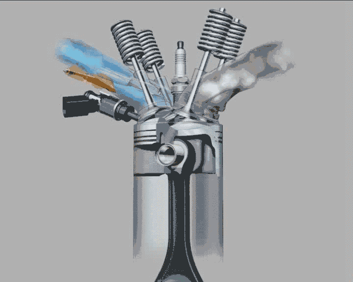

热车这个概念,源自于“化油器发动机”时代——20年前的国内汽车发动机,采用的化油器技术。而化油器没有达到一定温度前,不能将燃油很好的雾化稀释,会导致供油系统不能正常工作,容易使发动机转速不稳,严重时会熄火。
就像喷水管,如果汽油喷射得越均匀,燃烧就越充分,发动机才能保证足够的动力。所以,在上路之前,那时的人们养成了“热车暖机”的习惯。
但是,现代汽车都采用电控汽油喷射系统,化油器技术早就被淘汰了。
电喷系统通过电脑精准控制喷油量,保证燃油良好的雾化效果,启动后极短的时间就可以稳定转速,外界温度对它的影响也小,所以不需要暖机。当今时代完全没有必要专门为了燃油雾化去热车。
(电喷技术能够使燃油更充分的燃烧)

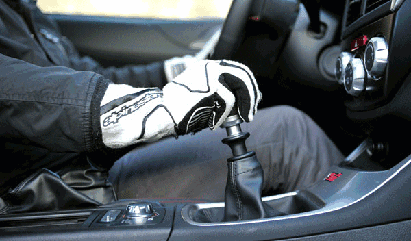

有人可能会问:我热车也是为了变速器预热啊,没发现刚发动的车换挡特别费劲吗!
没错,冷车换挡时的生涩感,是因为冷车状态齿轮油都流到变速箱下半部,变速器齿轮未得到完整的润滑才导致的。
但不管是自动挡,手动挡,还是CVT变速箱,原地热车变速箱的升温效率是很低的。因为原地热车时都挂在空挡或者P档上,这时发动机虽然开始预热,水温逐渐升高,但它与变速箱并没有接合,换句话说变速箱没有运转起来。
所以,原地热车热了半天只是发动机进入工作温度了,变速箱还处于低温状态。

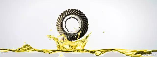

虽然发动机的电喷系统对温度不敏感,但润滑系统还是比较敏感的,低温环境下,机油的粘度高,流动性差,润滑能力差,机械部件之间的磨损比正常驾驶的情况下要严重多。
