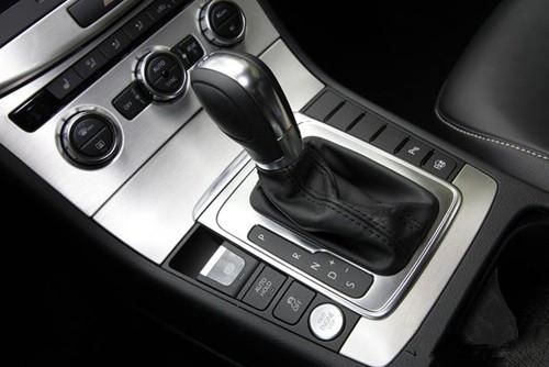

P(停车挡)使用
发动机运转时只要选挡杆在行驶位置上,自动变速器汽车就很容易地行走。而停放时,选挡杆必须扳入P位,从而通过变速器内部的停车制动装置将输出轴锁住,并拉紧手制动,防止汽车移动。
R(倒挡)使用
R位为倒挡,使用中要切记,自动变速器汽车不像手动变速器汽车那样能够使用半联动,故在倒车时要特别注意加速踏板的控制。
N(空挡)使用
N位相当于空挡,可在起动时或拖车时使用。在等待信号或堵车时常常将选挡杆保持在D位,同时踩下制动。若时间很短,这样做是允许的,但若停止时间长时最好换入N位,并拉紧手制动。因为选挡杆在行驶位置上,自动变速器汽车一般都有微弱的行驶趋势,长时间踩住制动等于强行制止这种趋势,使得变速器油温升高,油液容易变质。尤其在空调器工作、发动机怠速较高的情况下更为不利。有些驾驶员为了节油,在高速行驶或下坡时将选挡杆扳到N位滑行,这很容易烧坏变速器,因为这时变速器输出轴转速很高,而发动机却在怠速运转,油泵供油不足,润滑状况恶化,易烧坏变速器。
D(前进挡)使用
正常行驶时将选挡杆放在D位,汽车可在1~4挡(或3挡)之间自动换挡。D位是最常用的行驶位置。需要掌握的是:由于自动变速器是根据油门大小与车速高低来确定挡位的,所以加速踏板操作方法不同,换挡时的车速也不相同。如果起步时迅速将加速踏板踩下,升挡晚,加速能力强,到一定车速后,再将加速踏板很快松开,汽车就能立即升挡,这样发动机噪声小,舒适性好。
D位的另一个特点是强制低挡,便于高速时超车,在D位行驶中迅速将加速踏板踩到底,接通强制低挡开关就能自动减挡,汽车很快加速,超车之后松开加速踏板又可自动升挡。
S、L位低挡使用
自动变速器在S位或L位上处于低挡范围,可以在坡道等情况下使用。下坡时换入S位或L位能充分利用发动机制动,避免车轮制动器过热,导致制动效能下降。但是从D位换入S位或L位时,车速不能高于相应的升挡车速,否则发动机会强烈振动,使变速器油温急剧上升,甚至会损坏变速器。
另外在雨雾天气时,若路面附着条件差,可以换入S位或L位,固定在某一低挡行驶,不要使用能自动换挡的位置,以免汽车打滑。同时必须牢记,打滑时可将选挡杆推入N位,切断发动机的动力,以保证行车安全。
