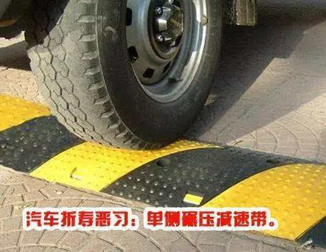

单侧碾压减速带
很多司机在通过这样的减速带时喜欢只用一侧的轮子轧过去,认为这样冲击小对车子损害小。
但其实实际情况却恰恰相反,由于长期受力不均匀这种单侧碾压减速带的习惯很容易伤害了悬架系统并影响车轮定位角。

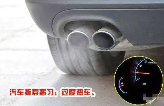

过度热车
冬季有很多车主都习惯采取原地怠速热车的方式,实际上原地怠速热车不仅效果有限还浪费汽油和时间。在引擎在没有负荷的状态下温度的爬升是相当缓慢的,正确的做法应当是原地热车30秒左右后,立即上路行驶,但转速应当控制在约2000转/分钟之内,待水温达到正常后方可高转速运行。
