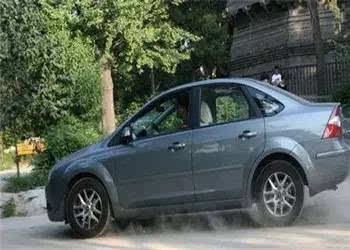

标准长距离刹车
在路况较好的状态下,遇较远方向路口有红绿灯,无论处于红灯、黄灯转绿灯状态,还是绿灯状态车辆都应该减速,准备停车或者低速通过路口。长距离完美刹车就像高速列车进站的感觉,完全没有冲击感觉。
正确做法:首先根据红绿灯路口判断,缓收油门,收油后让其滑行。如果距离足够,先不必踩刹车让车辆的惯性维持车辆中低速滑行,以节约燃油消耗,如果距离不是很足够,在收油后,开始轻踩刹车,让其平滑减速,直至车辆停止或者低速通过,这期间是一个复杂的距离、车速、刹车性能的综合判断结果,需要长时间积累对自己车辆有一个的全面了解后再实施,如果是新车或者借用他人车辆最好有一定提前冗余量。

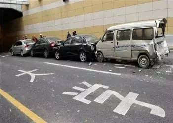

城市路况跟车刹车
城市路况特别是早晚高峰期的时候,基本是处于跟车行驶状态,这个时候需要频繁用到刹车,熟练的司机能让起步和刹车都很平顺,没有强烈的推背感或者点头感。理论上这个时候应该保持必要的车距,但国内这种见缝就插的风气就需要与前车保持一个车身或者更短的距离,这就对驾驶者的刹车技巧提出了更高需求。
正确做法:依据路况合理降低车速,当发现前车开始刹车(刹车灯点亮)就将脚放在刹车踏板上,均匀加力,平稳减速至与前车速度基本一致,保持刹车踏板位置,然后再观察前车的速度变化,调整刹车力度。如果前车的速度不再下降,此时可以缓慢松开刹车踏板,加速前行,继续与前车保持同样的车速平稳跟车。

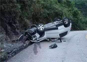

山路刹车
山路行车首先要合理控制车速,经常会遇到窄路、转弯并伴随上下坡,一定要采取预防性刹车,避免紧急刹车,山路紧急刹车,很容易导致车辆侧滑、失控,非常危险。
正确做法:行车按照限定速度行驶,遇有转弯等提示,提前收油,并轻踩刹车,但松开刹车踏板的速度要比平路快,这样才能保证车速不会过度下降。手动挡的车型由于车速过快下降很容易导致档位不合适的情况,过低的档位会使车身抖动,因此山路刹车后要注意及时换挡,如果你手比较潮,一定多练习。

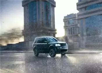

雨天刹车
在干燥的路面行驶,车速增加,轮胎与地面的摩擦系数几乎没有变化,而在湿滑的路面时,摩擦系数会随着车速的增加而急剧变小。这就等同于制动力也随着摩擦系数而降低,且制动距离也相应增长。
正确做法:保证与前车有足够的车距,并且速度不宜过快,听交通提示来行车,这样也会降低事故率。

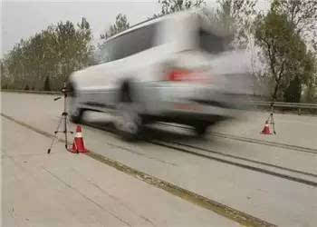

紧急情况刹车
开车时谁也不想遇到紧急情况,但这事是不以个人意志为转移的。
正确做法:直接将刹车踩到底。对于没有ABS系统的车辆,则需要在第一次踩到底后,迅速松开刹车踏板再将踏板踩到底。另外还有一个很关键的地方,那就是不要光顾着踩刹车而忘记了对方向盘的控制。很多人一刹那的头脑空白很大程度上就是忘记了对车的控制,注重紧急情况下的刹车就是要通过联系填补你那瞬间的头脑空白,因为零点几秒的时间你如果有效作为就非常有可能避免一场交通事故。如果通过重刹能够让车在障碍物前停下固然好,如果真的不能,那你就要考虑能不能避让。紧急避让也就是制动并线,要领是在重刹的同时打方向,绕开障碍物,并线到旁边的车道。
