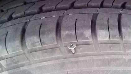

以前不时有机友问道:轮胎被钉子扎了,怎么办?一般轮胎被钉子扎了分两种情况,一种是漏气,一种是不漏气,针对这两种情况给大家提出建议。
1.扎钉子后无漏气现象
当驾驶中听到轮胎发出异常声音后,建议及时下车检查。若看到扎钉子处,可以用一些肥皂水喷在扎钉处,看看是否有气泡,有气泡表示有漏气现象,若无起泡则可能没有漏气。但有时扎钉不深,轮胎不会漏气。此时是不是就不需要处理了呢?
首先,因为轮胎是真空胎,扎了钉子不会马上漏气,但随着时间的推移,气会慢慢漏的。值得注意的是:不要擅自拔掉钉子,如拔掉有可能出现漏气现象,导致车子开不了。这时,车主可以慢速行驶到维修地点。所以,车胎扎了钉子即使没有漏气也要及时维修,扎有钉子的车胎存在安全隐患,在高速行驶时会容易出现爆胎。
