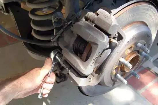

1、看厚度
一个新的刹车片厚度一般在1.5cm左右,随着使用中不断摩擦厚度会逐渐变薄。专业的技术人员建议,当肉眼观察刹车片厚度已经仅剩原先1/3厚度(约 0.5cm)左右时,车主就要增加自检频率,随时准备更换了。当然个别车型由于轮毂设计原因,不具备肉眼查看的条件,需要拆卸轮胎才能完成。
每个刹车片的两侧都有一个突起的标志,这个标志的厚度在两三毫米左右,这也是刹车盘最薄更换的极限,如果刹车片厚度已经与此标志平行,则必须要进行更 换。因此当刹车片厚度接近此标志的时候,车主就要随时观察准备了,不过在不拆卸轮胎的情况下通过肉眼很难准确观察,目前不少车型在刹车片过薄时仪表手刹灯 位置会有所提示,相对自检就方便一些。
小建议:刹车片根据用车环境和开车习惯没有严格的更换间隔,一般在行驶六万公里左右就要考虑更换。当肉眼观察发现刹车片较薄时应当在保养时要求技术人员进行检查,因为肉眼观察本来就会存在误差,专业的维修站通过卡尺要比肉眼观察更严谨一些。
