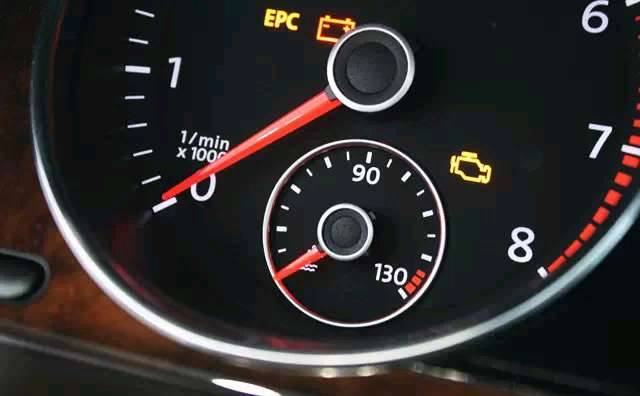

启动后马上开暖风
车外天寒地冻,当你奔跑着钻进车里时,第一时间肯定是想暖和下身子。插上钥匙,打着火,赶快打开暖风,调到最大风量,最高温度,可是~~~吹出的竟然是冷风!
坑爹呐!
这种时候打开空调当然吹出的是冷风,不然你以为呢。因为车辆刚刚启动,水箱的水温肯定很低,需要一段时间才能让水温升高,这时打开暖风不仅会让你感受到阵阵冷风,还会给发动机增加负担,导致水温升高得更缓慢。
所以正确做法是,先让车辆运转一会,等到水温指针达到正常水温的一半时,再开始使用暖风,而且开启暖风后先使用外循环,让车内空气焕然一新,过几分钟后再转为内循环。

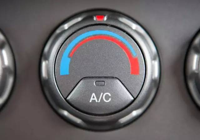

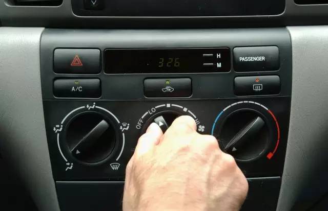

暖风需要按AC键?
大家都知道夏天用汽车空调,要按下AC键,那冬天使用暖风是不是也要按下AC键呢?其实并不用哦。因为汽车暖风工作的原理是非独立式余热供暖系统,也就是利用水箱、排气管等散发的热量加热空气,然后由风机吹倒车内。因此,使用暖风时不需要启动压缩机,这样就足够了。

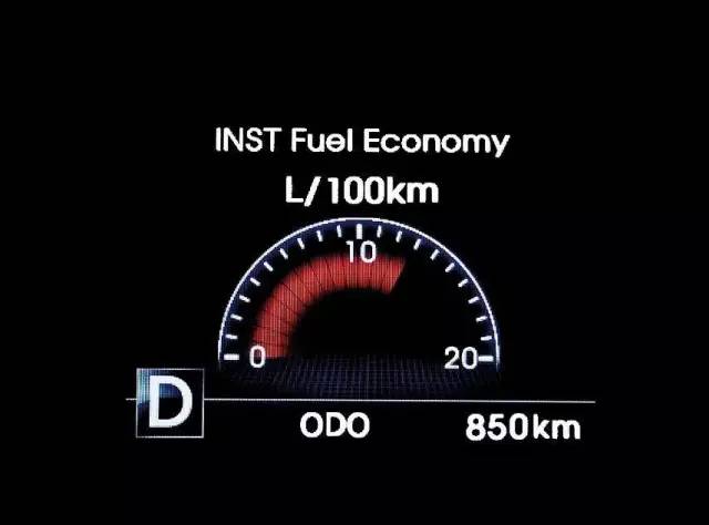

开暖风会增加油耗
汽车空调的暖风和冷风工作原理其实不太一样,暖风是依靠水箱、排气管等热交换工作的,除了风机,基本用不到其他设备,所以开暖风后的油耗和正常驾驶时基本差不多。只有当你上车后急于开暖风时,这是由于过早开启暖风,发动机温度反而会降低,汽车电脑会因此判断让喷油系统加大喷油量,以快速提高发动机温度,只有这时才会增加油耗。
