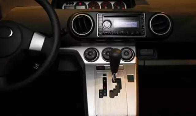

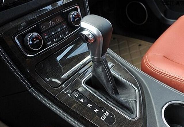

2、单纯自动档的用油门控制就可以,深踩油门,动力不够,车车会自动强制减档,速度起来后会自动加档。如果手自一体的话,排档面板上+-的符号,锁定后向+的方向拨一下就加一档,向-的方向拨一下就减一档。 如果是写着数字的话,那就更好理解了,数字几就是几档了。

1、下坡时需要把档位换到1挡或者L(低)挡,配合使用脚刹,但频繁脚刹可能会造成制动装置过热,而出现刹车不良问题。切忌不要挂N挡下坡。
2、不能空挡滑行对自动变速器是有害的。因为自动变速箱内需要润滑,当行驶中把挡位放在N上面时油泵是无法正常地供油进行润滑的,会使变速箱内部件升温,造成损坏。所以空挡滑行对自动变速器的危害非常大。
3、下坡一般正常情况下用D档配合点刹车就可以了,如果是非常大的坡用L档控制一下车速或者用手动模式的加减档来控制车速。
一般的车辆都有爬坡档,如果您的车没有1.2.3 这几个档 可以转到手动挡 但是自动切手动 一般默认为五档 所以需要先减档 下坡时候一般都用低档 这样可以有一个牵引力 不至于车速过快 上坡时候也可以用低档 高转速 下坡时候最好别用D档 因为如果车速过快变速箱会自动升档!
