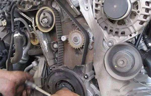

汽车维修针对汽车发动机皮带磨损和预防老化,都有定义的,在定义机前端罕见根皮带,各个皮带都承担著首要的结果。假设皮带断裂了,或许出现了打滑,都将使相关的辅机损掉功用,或使其功用下降,然后影响到汽车的正常运用。

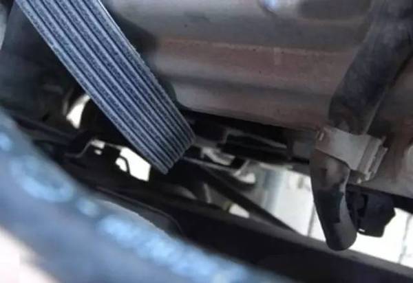

皮带的反省方法十分简单。首先反省皮带的张力,这时可以用拇指,强力地按压2个皮带轮中间的皮带。按压力约为10kg左右,假设皮带的压下 量在10mm左右,则认为皮带张力敲适合。假设压下量过大,则认为皮带的张力缺乏。假设皮带几乎不出现压下量,则认为皮带的张力过大。

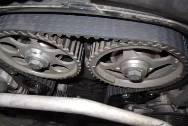

除此之外,汽车维修还必需留心皮带的磨损情况。旧皮带磨损严肃,使皮带和皮带轮的接触面积锐减。这时只需用力一压皮带,皮带就深深地下沉到皮带轮的槽内。皮带的橡胶还有一个老化问题,假设皮带橡胶严肃老化,必需及时地改换新皮带。
