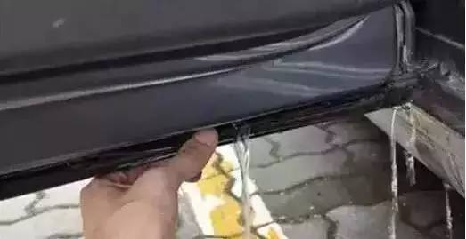

漏水的现象也会出现,
为啥会出现这种情况呢?
其实是密封条该更换了

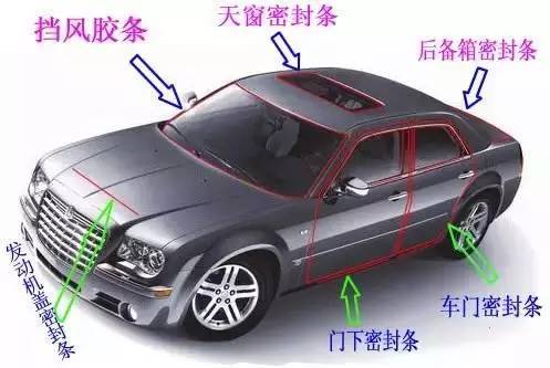

密封条在车上可以说是遍布,
在车门、车窗、车身、座椅、天窗、
乃至发动机箱、后备箱等部位都有它的踪影

于是会出现
隔音效果下降、漏风、车门不好关、漏水,
甚至会因为密封条变硬变形而损坏天窗电机。

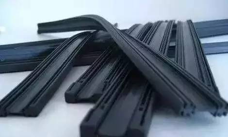

密封条的主要材质是橡胶
它具有很强的拉伸强度,
良好的弹性,
还需要比较好的耐温性和耐老化性。

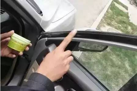

更换前要做好清理工作
尤其是残余的胶和沙土,
这些会影响密封性,
可以的话最好涂上一层保护剂
密封性会更好。
第二小心,在粘密封条的时候别堵住了车门下边的排水孔。

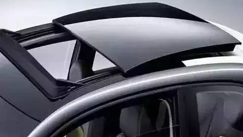

此外,汽车天窗的莫封条也要及时更换,
由于这个安装精度比较高,
可能需要求助专业人士。

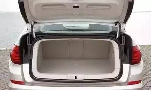

关于后备箱、车窗等地方
喜欢动手的车友可以自行操作哈~
