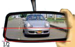

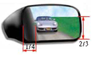

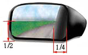

根本没有太多标准的线可供选择,尤其在乡间道路甚至路上的线也是不翼而飞。这个时候我们该如何调节后视镜,达到使用需要呢?
1、左侧后视镜调整标准:
把水平线置于后视镜的中线位置,然后再把车身的边缘调到占据镜面影像的1/4。
把水平线置于后视镜的2/3位置,然后再把车身的边缘调到占据镜面影像的1/4。
远方的水平线横置于中央后视镜的中线位置,然后再移动左右,把自己右耳的影像刚好放在镜面的左缘。
