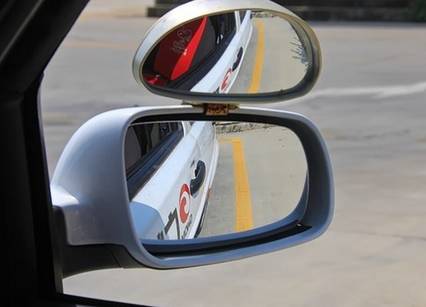

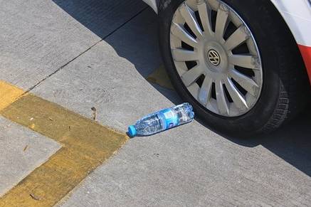

需要学会通过左右两侧的后视镜观察车身与库线之间的距离感,两者要保持大概30cm的距离(距离的把握就需要你在平时练车时,加强练习车感,训练时可以经常下车查看一下车身与边线的距离);
通过两侧的后视镜观察车身和线之间的距离,要学会看到后视镜里的车身偏离方向后怎么进行调整,如何打方向盘。(比如,左后视镜观察,车身离线近了,那就向右打方向,这时车尾就会远离线,远了就向左打方向,车尾就会靠近线了)注意打方向盘时要控制好车速,千万不要过快,否则来不急完全调整好
