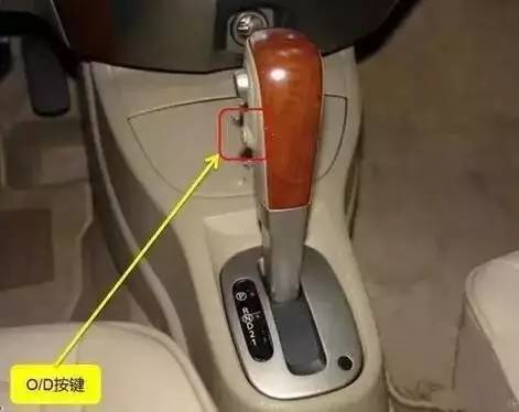

这两天有人问大师兄说发现车上有个按钮一直不明白干嘛使的,O/D键,问了很多朋友发现大家都不知道。

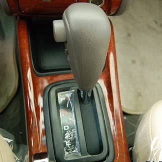

O/D键英文全称是Over Drive,翻译过来就是超速档的意思,一般在档把处,有些车型设计在中控台的位置,主要常用于非手自一体的自动挡。作用是限制档位上升到超速挡上,可以使档位控制在1、2、3档位以内,方便快速超车。
以4速自动挡为例,当车子在D档高速行驶中,变速箱大多数处于4档,如某变速箱变速比为,1挡2.846,2挡1.581,3挡1,4挡0.685。挂4挡的时候,发动机曲轴和变速箱输出轴的转速比是0.685/1。这时候开启O/D档会降到3档以内,提升发动机转速,扭矩增大,起到更省油的作用。可能看到这您还不明白,别急,来看看什么时候使用O/D档最佳。
