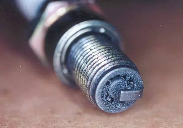

发动机积碳严重。汽车在怠速状态下发生抖动大多是节气门太脏或喷油嘴积炭过多惹的祸。当发动机内部积碳过多时,喷油嘴喷出的汽油会被积碳大量吸收,从而导致进入燃烧室的油气混合气浓度过稀,造成发动机启动困难。在这种状况下,只有等到积碳的汽油吸收量达到了饱和状态,发动机才能够启动。
如果发现汽车怠速抖动是因发动机积碳过多造成的,大家需要及时去清洗一下油路,并将积碳一并处理干净。
点火系统问题。点火系统出现故障如点火系统工作不良、火花塞跳火同样也会导致此类故障现象。排查点火系统相对比较容易,您只需检查一下火花塞是否存在积碳,如有只需更换新的即可。

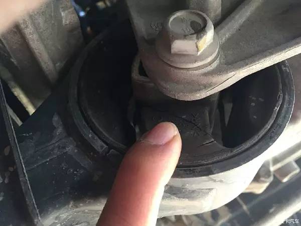

发动机部件老化。除了以上可能出现的原因,汽车怠速车身抖动还可能与引擎脚(又称机爪垫)老化有关。引擎脚位于车身和发动机之间,是汽车发动机避震系统的一部分,负责吸收发动机在运转时候的细微抖动。如果引擎脚出现问题,其自身的滤震效果便会降低,造成怠速时车身发生抖动。

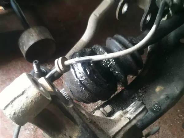

众所周知,现在的轿车多为发动机前置,驱动形式也多为前驱。这类汽车多数采用可伸缩式內球笼,这种类型的內球笼可以适应车辆行驶时变速箱驱动终端与驱动轮相对位置的改变。假如你把內球笼拆捡了,您会发现在内球笼内壁与滚针轴承外皮经常接触的部位会有一些凹坑。
车辆在急加速时,发动机变速箱总成要做轻微侧翻转动作,从而改变了上述受力点的位置,由于半轴轴向与内球笼轴向存在一定夹角,所以此受力点在球笼旋转过程中沿轴向不断往复变化,此变化产生的力将车身不断推向左右两边,即发生了上述“筛糠”的感觉。排除方法不言而喻,更换损坏的内球笼或半轴即可。
