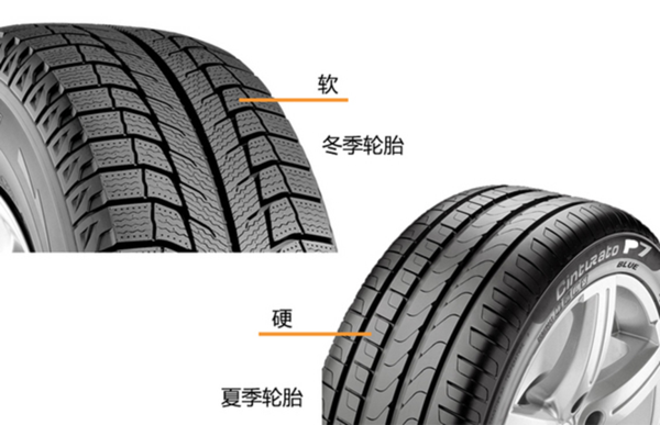

夏季温度高,轮胎和路面都比较软,需要轮胎橡胶要有很好的支撑性,所以使用的橡胶成分相对来说会让轮胎更“硬一些”。
冬季温度低,柏油路面硬,同样,7℃是夏季胎橡胶硬度变化的临界温度,此温度以下,夏季胎橡胶会变硬,导致抓地力下降,从而降低驱动能力和安全性。为了保证轮胎和路面良好接触,具有良好的抓地力,轮胎就不能是“硬梆梆”,所以冬季胎的橡胶材料会比较“软一些”。
冬季轮胎的橡胶相对于夏季轮胎来说更软,以保证低温下的良好接触,提高接触能力。

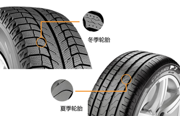

冬季轮胎上的有很多锯齿状细密花纹,相较夏季轮胎来说花纹多了很多,以加强轮胎的抓地力。
冬季轮胎的花纹沟槽面积占比要比夏季轮胎更大,以增加压雪能力。花纹沟槽更深,以增强排水、排雪能力。

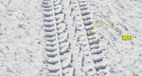

冬季轮胎细密花纹多,沟槽很深,加强压雪能力,形成雪柱,增加附着力。

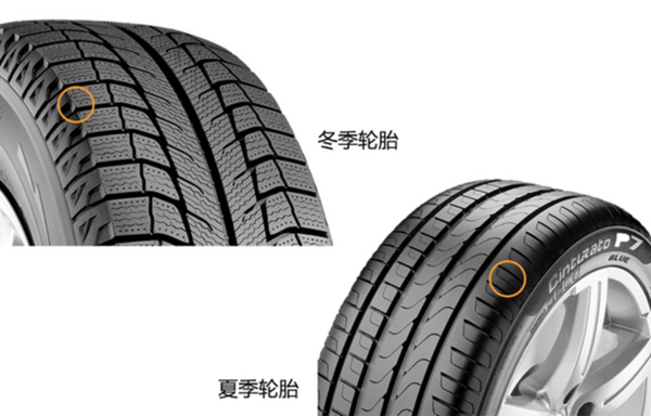

冬季轮胎的胎肩更有棱角,胎肩处的花纹设计是为了转弯时切雪和排雪,增强侧向抓地能力,夏季轮胎的胎肩较为圆润。

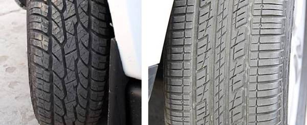

大部分地区四季分明,为了适应四季使用,还有综合性能折中的轮胎,就是“四季轮胎”。
四季胎的橡胶材料硬度介于冬季和夏季胎之间,胎面上的轮胎花纹的设计也是二者兼顾,相较夏季胎,在大胎块上增加了很多锯齿花纹,或者间隔的增加了细纹。

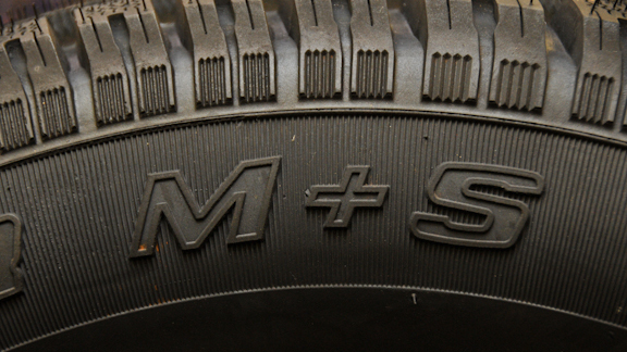

四季轮胎上通常会有标识:“M+S ”(Mud+ Snow),即“泥泞+雪地”道路。有时候会标注“M/S,MS,M&S”等等。也会有些标识为:“All Season”或“AS”。还有的会标注为“A/T ”(All Terrain 全路况)

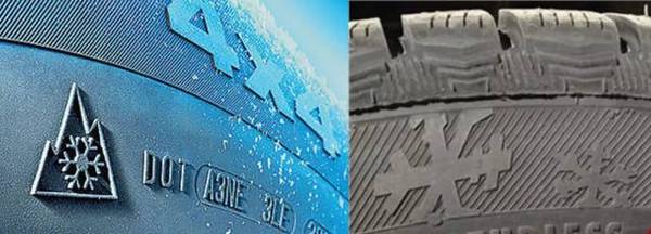

夏季胎通常什么也不标注,冬季胎上通常会有一个“雪花山峰”标志,或者轮胎壁上有很明显的雪花标志。
