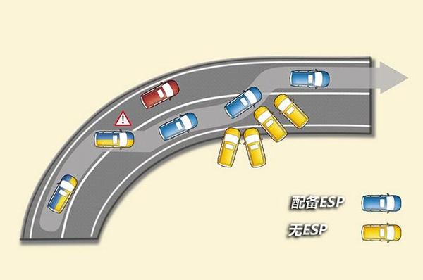

ESP是车身稳定控制系统,目前很多车都有配备该系统,但不同车型、不同技术提供商之间对这套系统的叫法有些不同,像本田叫VSA,丰田叫VSC,宝马叫DSC等。但工作原理都差不多(下面统一叫做ESP)。
ESP,是主动安全配置。简单说工作原理,就是当左轮和右轮的转速差大于电脑设定的阈值后,电脑判定车辆发生了甩尾或侧滑,此时电脑根据实际情况进行单车轮制动,并且同时降低发动机输出扭矩(控制发动机转速)以便控制、避免车辆发生甩尾、侧滑等危险情况。

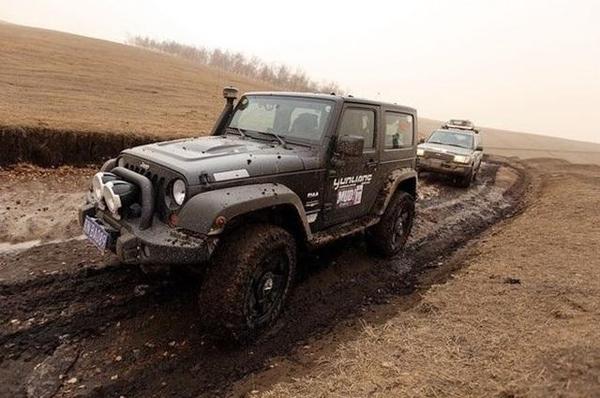

1、越野过程中当车辆陷入泥地或沙地的时候。
车辆在泥地里往上爬,左右车轮转速差很大,如果ESP启动,发动机扭矩会被空转、打滑阻力较小的车轮不断消耗,ESP也会限定发动机转速,就算猛踩油门,脱困也很难。如果关掉ESP,脱困越野就会更容易一些。

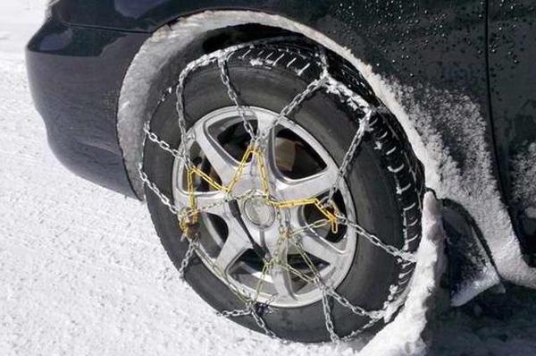

3、车辆安装防滑链的时候。
汽车安装上防滑链后,会影响轮速传感器、横向加速度传感器的检测结果,检测信号会失准,这样ESP系统的正常工作也会受到影响,ESP可能会不断介入或者发出故障提示,不如关掉ESP。
