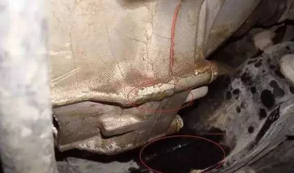

3,变速箱漏油
这是自动变速箱最常见的故障了,变速箱渗油和漏油有着本质上的区别,渗油只是油封发生老化所导致,小面积不用过多担心。对于漏油的定义为渗漏的油液可以形成滴状,必须要进行维修。
变速箱是否漏油可以简单的识别:变速箱一般位于车辆挡把的正下方,只要在启动车辆后移开一段距离,看地上是否有油渍出现,就能做出基本的判断。

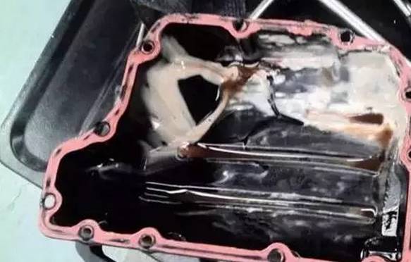

4,油液呈乳白色
抽出变速箱油发现有白色的固体,说明变速箱混入了其他的液体。在车辆涉水时变速箱出气孔进水会导致这种情况的发生,或变速箱散热器出现了故障导致其他液体流入也会产生白色液体。发现这种状况要及时对变速箱进行检查,以免对变速箱造成损伤。当然变速箱油变黑也是一种“警告”:需要你更换变速箱油或内部零件已经出现问题。
