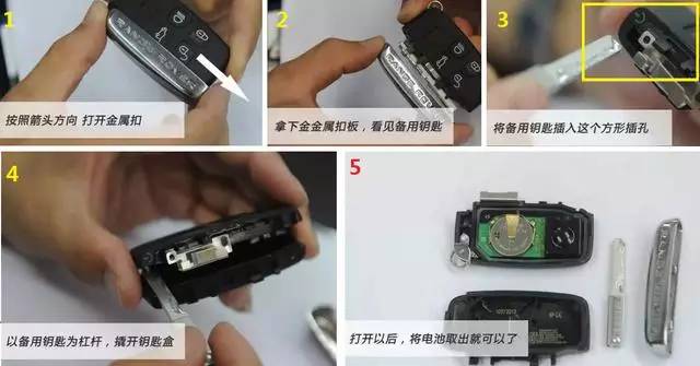

智能钥匙电池电量不足或智能钥匙异常:
如果当智能钥匙电池电量不足或智能钥匙不能工作时,可通过机械钥匙打开车门,将智能钥匙插进智能钥匙锁筒启动发动机。
智能钥匙更换电池:
