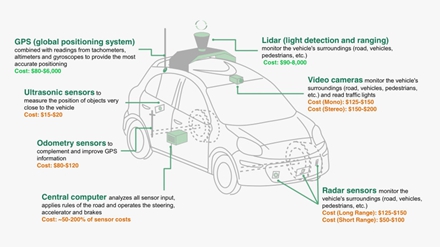

自动驾驶的硬件分为三部分:感应器、处理器和控制器。如今的汽车已经高度电子化了,因此,汽车上的控制器,即控制刹车、换挡和转向的装置,已经很成熟了。在自动驾驶中,感应器数据传到处理器,然后,处理器对控制器进行指导。这些都不是什么问题,只是响应速度和成本上需要改进。
然后就是感应器。这是汽车感应周边环境的关键部分。从报告中看,摄像头、雷达和超声波感应器等成本都不高,大概在 15 至 200 美元之间。这是因为,多年以来,它们已经广泛应用于驾驶辅助系统之上。这让消费者逐步地适应自动驾驶,同时也推进了自动驾驶时代的到来。
不过,自动驾驶还要有两个较高的成本:LIDaR(激光雷达)和高端 GPS。Google 的 LIDaR 系统使用了 64 个激光束,每秒收集 100 万个数据点。它的成本超过 5 万美元。Mosquet 说,Google 的下一代自动驾驶汽车将使用 8000 美元的版本,但是,对于大众来说,这仍然太贵了。另外,自动驾驶还需要非常精确的 GPS,把误差程度控制在厘米之内。高端的 GPS 系统花费很高,大概是 6000 美元。
