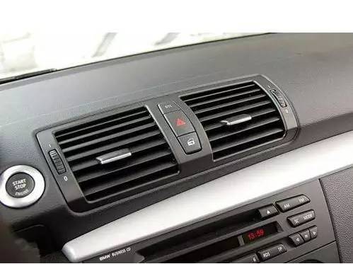

暖风是如何工作的?

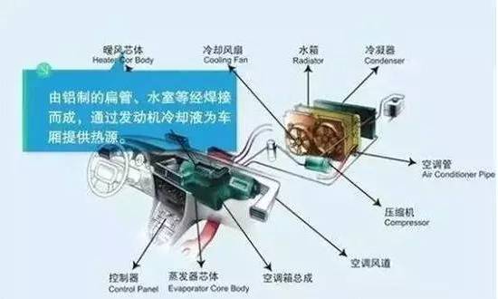

在发动机到水箱之间并连着一个暖风水箱,流经发动机带着热量的冷却液在流向水箱的同时也流向了暖风水箱,导致暖风水箱也被带着热量的冷却液进行热传递,这样暖风水箱就热了起来。暖风水箱表面也有蒸发器散热,当我们把空调温度旋钮调到红色区域,并且打开风扇开关,那么在鼓风机的作用下,暖风水箱散发出的热量随着空调送风管道到达空调出风口吹出来,这样就有暖风了。
暖风和空调的区别?

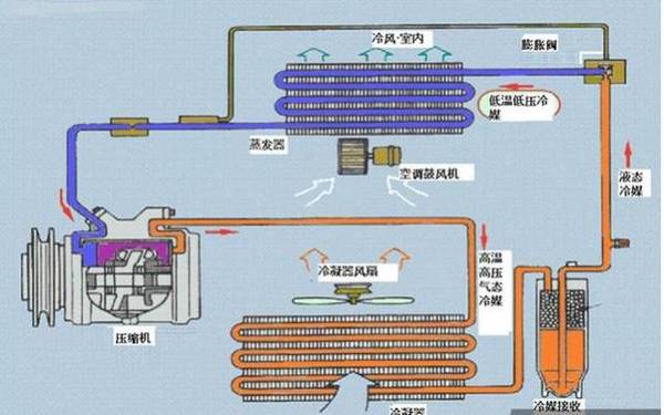

暖风和空调的区别就在于暖气和冷气的工作原理不同,冷气是通过压缩机增压使制冷剂液化,然后再汽化,吸收空气中的热量来达到降温的效果。打开冷气时,压缩机带轮会增加发动机的负荷,所以会耗费一定的油量。
开暖风到底会不会增加油耗?
按常理来说,开暖风是不会增加油耗的,但是世事无绝对。
发动机正常工作,对水温有一定要求。一般发动机工作下,水温在80℃到95℃左右,如果没有达到这个温度,发动机电喷系统会增加喷油量,怠速会比较高。而暖风机的热量正是来自水温,如果水温不够而开启暖风或者长时间低速行驶条件下开启暖风,会导致水温下降或者温度不够高,引起怠速上升,以加快水温上升。怠速高,会造成油耗增加。但是在水温达到规定温度,并且持续高速运行状态下,此时暖风机吹出来的暖气热量,已经不会影响发动机的正常工作了。
所以,并不是所有开暖风机都不耗油,当在市区低速行驶或者刚启动车辆时开启暖风,会导致油耗增加,高速行驶条件下,对油耗几乎没有影响!

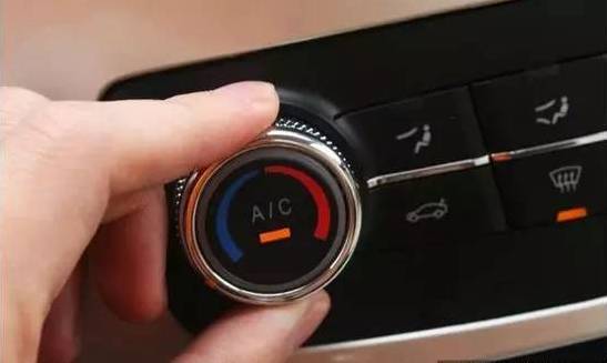

2、开暖风时不用开A/C键
暖风是利用汽车内部的热循环,不需要启动压缩机,这样才不会费油,所以大家一定要记住,开暖风只需要调节空调按钮,不要碰A/C开关。
