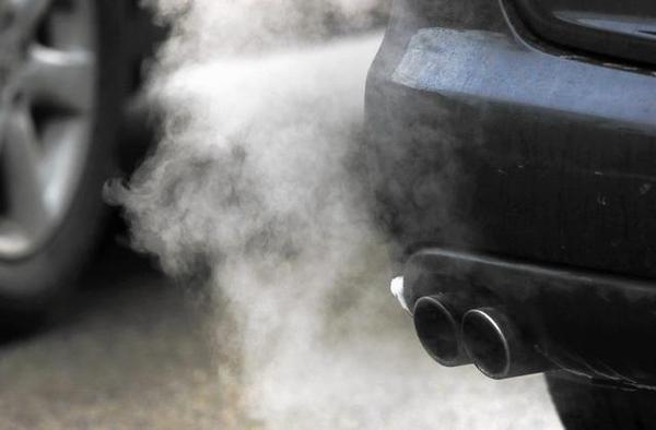

“过期”经验二:原地热车
很快就入冬了,在冬天启动车辆,很多司机都习惯在原地热车超过1分钟,等水温上来之后在开动,而实际上,很多发动机就是因此而进医院的。发动机磨损不说,油耗也会飙起来。
所以啊,在冬天应该启动后低速行驶一段距离,等水温上来即可以正常驾驶。

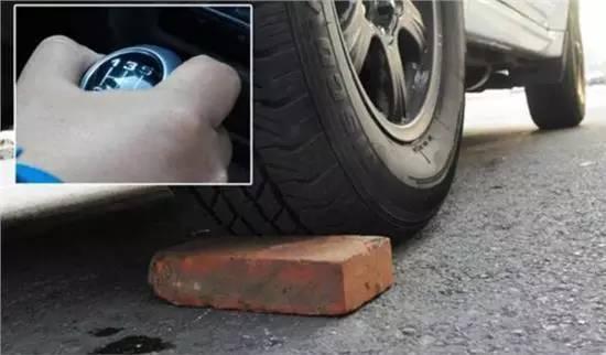

“过期”经验六:挂挡停车
以前停在坡道上,由于手刹力度不够(车况不佳),老司机一般会在拉起手刹、熄火之后,挂上一挡或倒挡,以防止溜车。但现在的手刹正常情况下力度都比较足,完全足够让车辆停好在坡道上,如果坡度实在太大,也可以在轮胎下面垫上石块。所以停车挂挡这种习惯得改了,因为你有可能会在下一次启动时忘了处在挂挡状态而导致蹿车,容易发生意外。
另外有些车主的爱车手刹机构出现问题,但认为停车挂挡就能弥补,也是不对的,还是尽早去维修吧。
