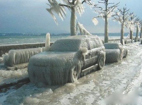

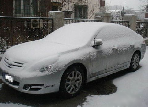

冬天到了,各地的温度都在急剧的下降,很多地方都已结冰或者下雪。这种天气不仅影响行车驾驶,而且会给爱车的人士带来一些困扰。手刹被冻住更是常见的现象。那面对这样的问题,该怎么办呢?
