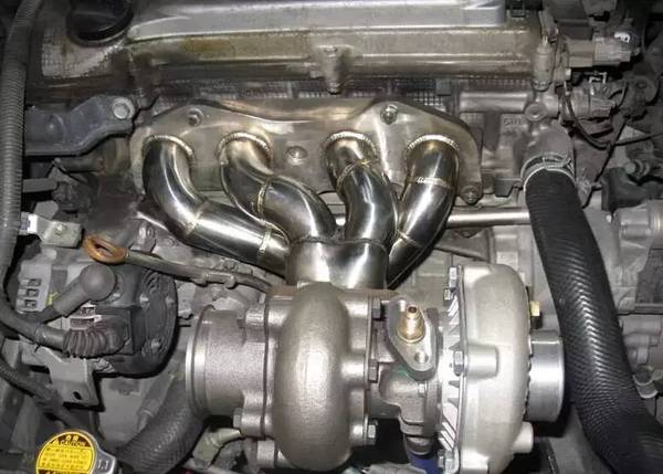

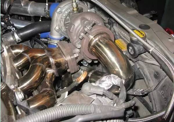

发动机布局有足够的位置给他安装涡轮,在通过我们的技术人员的研究分析,涡轮的位置选择了中挂,这样有利于头焦的设计和废气的排放。

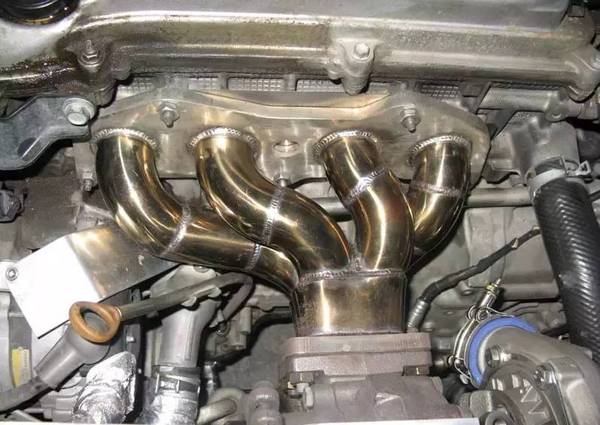

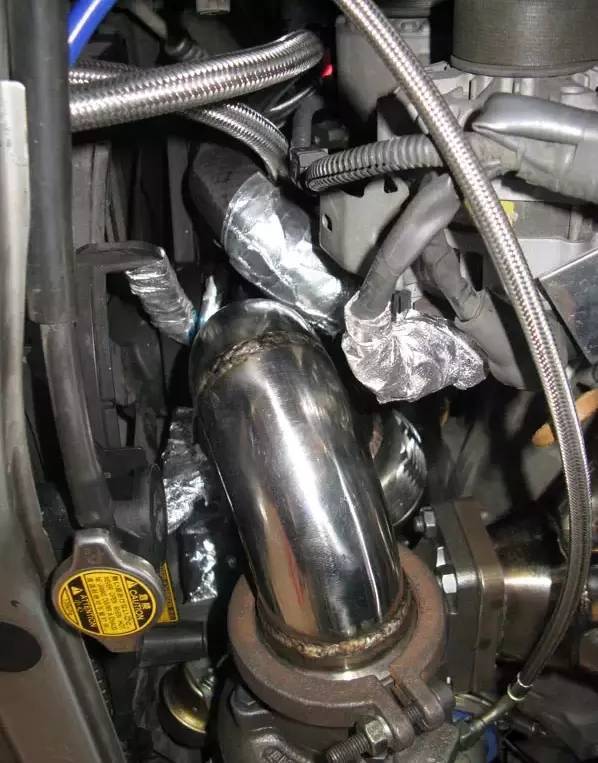

头段的位置和弯度的设计也是很重要的。让出气更加的顺畅。

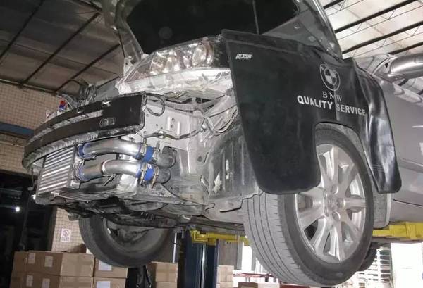

进气管都是用铝管制作,在整个进气管路的设计都是按照原车装位设计开发的,而不切割发动机的内部架构。

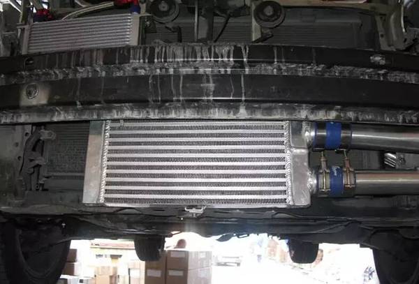

中冷位置是安装在前脸保险杆下面,管路的位置也是选择的单边安装,这样也是减少管路的走位,利于进气的顺畅。

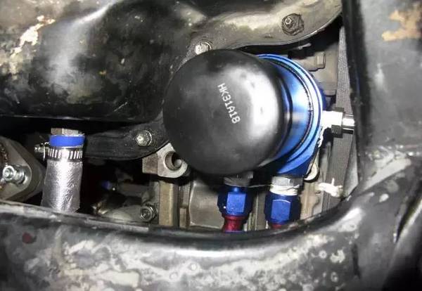

油冷选择在左上角位置。

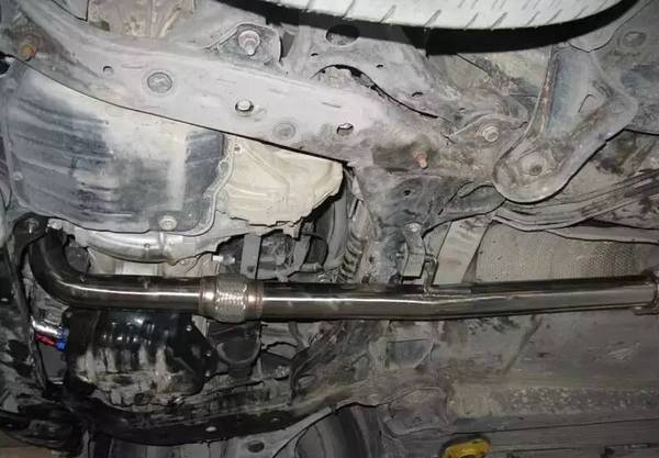

特别注意的是涡轮回油管接油底壳的接口和机油饼的接口。
加装涡轮后,整个机舱结构都是有很大变化。
整个安装就完成
