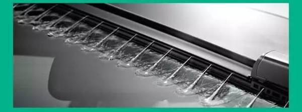

玻璃水
如果发现玻璃水喷出有些困难或是玻璃水喷到玻璃上有明显凝固表现,这说明玻璃水已经冻上或者快冻上了,此时就不要强迫症般的继续按玻璃水的喷射按钮,避免烧坏玻璃水泵。如果必须要使用玻璃水的话,就忍一忍行驶一段时间待机舱内温度上升后再尝试喷出,也可以往玻璃水壶中勾兑一些温热水待化开后完全喷出。
如果车内残留的为普通玻璃水,最好的办法就是尽快将它们喷出,然后更换防冻玻璃水,需要注意的是玻璃水喷水泵不可长时间工作,应该间断式的喷出剩余玻璃水,避免它累死。当然如果残留不太多,也可以直接将防冻玻璃水加入其中混合使用,也能起到一定的防冻效果。

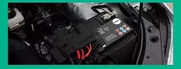

蓄电池
冬季绝对是蓄电池故障的高发季节。低温会使发动机机油变得粘稠,造成启动阻力增大,同时低温也会严重影响车用铅酸蓄电池的活跃程度。造成启动困难或无法启动的问题。当低温时启动发动机发现启动无力或启动时间变长,就应该考虑蓄电池已经走到了生命的末期。
通常情况下,车用蓄电池的寿命在3至4年,如果您的蓄电池已经超过了这个时间,在入冬时就应该着重检查,当换则换。

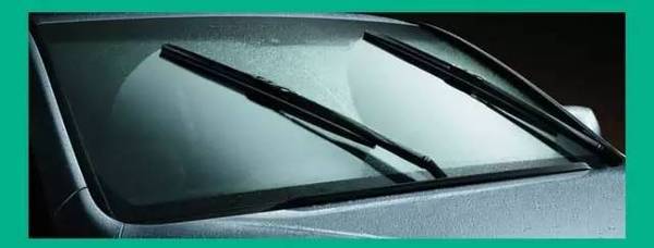

雨刷片
夏季对雨刷片的消耗是很大的,频繁降雨、树胶、鸟屎都可以使雨刷片遍体鳞伤,到了寒冷的冬季,本身开始变硬橡胶又是雪上加霜。平时你连看都不多看一眼的雨刷片,一旦召唤它一次,它就像扫帚一样拂过你的玻璃,留下万千条水痕,这你都能忍?
雨刷片是关乎行车安全,保证视野清晰的重要部件,虽不起眼,但意义非凡。多数类型的雨刷片车主都可以自己完成更换(不会,可以翻翻历史信息)。
