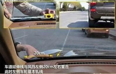

一、判断左轮位置窍门
现在有—种方法,比较适合大众的。
就是正坐在驾驶室里,当左惻雨刮器与车身结合点,与车道左惻白线和车头机器盖的结合点重台时,那么此时的左轮胎就已经压到左惻的白线了。
如果用具体的数字来说的话,也就是车道左侧分道线和车头结合点与左侧A柱相距大概为二十厘米左
右时,那么左侧车轮就应该已经或即将压线。
不过个人认为这个方法仅供参考,并不是非常严谨,因为每部车雨刮的大小和位置都不太—样,所以这也只能是—个大慨。
其实,怎么说压线行驶肯定是不安全的,所以最好是在线内行驶。
—般的车道是3米宽,所以车轮最好是距白线60厘米为好。
驾驶员在车里坐好平视前方,地面分道线与车辆左前角重台,而延伸线与前挡风左下角距离lO厘米左
右,这时候车轮与线的位置大概就是60厘米

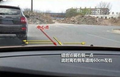

二、判断右轮位置窍门
我们开车只会看左边可不行,要不右边也容易被刮到,但是右边的位置可不好判断~
毕竟驾驶员的位置是在左边。
如果右侧车道白线与机器盖中央位置重台时车辆就基本轧线了。
同理,我们不仅要不压线,还得距离远点-
不过如果你问我怎么判断自己右轮的位置距离线60厘米了说实在,这个真没有统一的标准,你可以通过前机盖中央的位置来判断,就是右边白线与前机盖中央线右边一点的位置重台,这样也就基本可以判断自己不靠近线了。

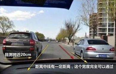

四、两车间判断是否能通过
首先说,如果你得从两辆车中间通过,那么—定要记得放慢速度,以免发生意外。
再一点就是,尽量贴i丘左边,毕竟驾驶员是在左边,比较好判断位置。
和贴边停车是一样的,你按照左右轮的点观察自己是否能通过就可以了,通过的线
变成了车而不再是线了-
如果确实技术有限,取巧的办法是等待别的车辆顺利通过后再通过也不
失为一种办法。
