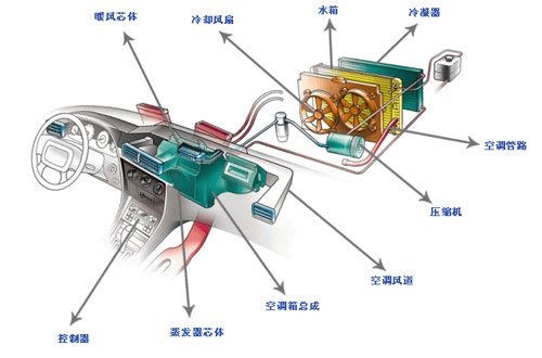

2.检查空调系统的工作情况
检查时将汽车停放在通风良好的场地上,保持发动机中等转速,将空调机风速开到最大挡,使车内空气内循环。
(1)从各部的温度判断空调状态。用手触摸空调系统及各部件,检查表面温度。正常情况下,低压管路呈低温状态,高压管路呈高温状态。
高压管路:压缩机出口→冷凝器→储液罐→膨胀阀进口处。这些部件应该先暖后热,手摸时应特别小心,避免被烫伤。如果在其中某一点发现有特别热的部位,则说明此处有问题,散热不好。如果某一点特别凉或结霜,也说明此处有问题,可能有堵塞。干燥储液器进出口之间若有明显温差,说明此处有堵塞。
低压管路:膨胀阀出口→蒸发器→压缩机进口,这些表面应该由凉到冷,但膨胀阀处不应发生霜冻现象。压缩机高低侧之间应该有明显的温差,若没有明显温差,则说明空调系统内没有制冷剂,系统有明显的泄漏。
