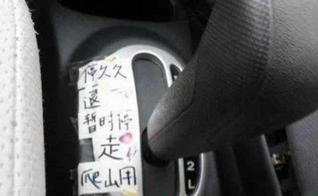

L——Low,低速挡。在下山,或者下长距离的斜坡时,把挡位挂在这里,可以限制汽车的挡位自动的只在最低挡(相当于手动挡汽车的一挡)上,可以使得汽车在下坡时 使用发动机动力进行制动,驾驶员不必要长时间踩刹车导致刹车片过热而发生危险。

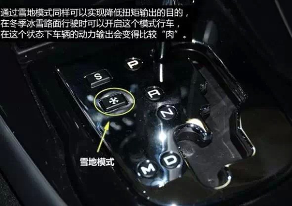

◆ 冰雪路面起步
小编为大家总结了日常行驶中最常用手动模式的几种情况供大家参考,首先就是在冰雪路面起步时,在D挡状态时,变速箱一般默认会以1挡进行起步,这时如果给油过大或者路面结冰,就很容易使车轮轮打滑,这个时候我们就可以将变速箱切换至手动模式,挂入2挡起步,2挡的扭矩输出会比1挡小,可以很大程度减少车轮打滑的机率。
目前具备手动模式的车型中,并不是所有车型都可以在怠速状态下直接挂入2挡 的,如果不能在怠速状态下挂入2挡起步,这个时候我们可 以注意一下变速箱上是否有一个雪花标示的按 钮,这个按钮代表的就是雪地模式,通过 这个按钮开启雪地模式后即可以较低的扭矩输出进行起步了,也可以起到防止打滑的作用 。如果没有雪地挡的话,在怠速时将换挡杆切换 至变速箱的2挡上进行起步,可以达到同样的作用。(搭载4速自动变速箱的车型一般会有D、3、2、L几个前进挡。)

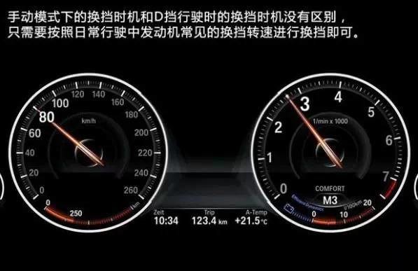

在写这篇文章期间,编辑 从身边朋友和网络上了解到,很 多车主对于在手动模式时的换挡时机并不是十分了解,其实这个问题并不复杂,手动模式本身并没有指定 的换挡时机,它只是将自动换挡切换到了手动换挡而已。
所以说,在日常行驶过程中 ,只要遵循自动模式怎么换,手动模式就怎么换即可(比如在自动挡模式下,发动机到2000rpm就进行换挡,那么手动模式时也可遵循这个规律,不同的发动机在换挡转速上均有所不同,可参见车主手册或咨询经 销商),不要觉得用了手动模式,就必须要有一套独特的换挡套路。这是一个误区。另外,在由D挡模式切换至手动模式时,直接操作挡杆或拨片 即可,切换过程中不需要对车辆进行减速或加油门。

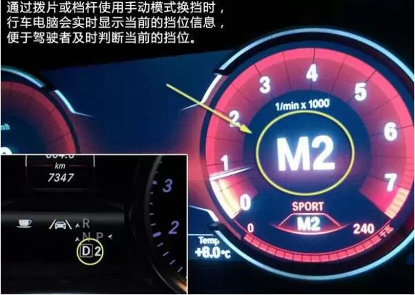

包包大神在此和车友分享一个比较通用的,也是更加简单的识别手动模式的方法及操作技巧:首先,如果你的车辆装配的是手自一体变速箱,并且没有配备方向盘 换挡拨片的话,那么在你的变速箱挡位位置应该会有相应的M挡或S挡,在车辆启动状态下将挡位切换至M挡或S挡一般均可开启手动模式,然后即可通过上面介绍过的方法来进行手动换挡操作了。
同样,对于有方向盘换挡拨片的车型来 说,最简单的检验办法就是在D挡模式下直接尝试通过方向盘换挡拨片进行换挡操作,看变速箱是否会根据操作进行加减挡位,如果没有反应的话,那么你就需要寻找变速箱换挡杆处的M挡或S挡位了,将挡位切换至M或S挡后一般就可以启动手动模式了。不同的车型在开启手动模式的操作上会有些细微的差距,稍加尝试即可熟悉操作。
大神总结:
几种在操作上有所不同的手动模式其实没有本质的区别,无论是变速箱换挡杆形式的还是方向盘换挡拨片形式的,它们在操作上其实都是大同小异,而且行车电脑一般都会显示相应的挡位信息,驾驶者可以很方便的看到当前的状态,上手非常容易。而且我们可以发现手动模式在很多时候都是可以派上用途的,尤其在高速公路 上、冰雪天气等情况下具备很强的实用性。希望这篇简短的介绍文章可以让很多对于手动模式抱有抵触心理或是一直不敢去尝试的车主们,让它们可以更好的利用这个功能,不要让它成为一个摆设。同时也希望更多对此深有研究的车友在留言中多多支招,或分享你的使用心得或者经验,让更多的朋友们因此受益。
