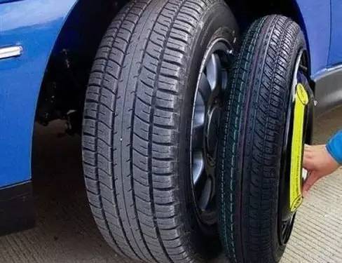

2、非全尺寸备胎:这种备胎的轮胎直径和宽度都要比其他4条轮胎略小,因此只能做为临时代替使用,而且只能用于非驱动轮,并且最高时速不能超过80km/h。

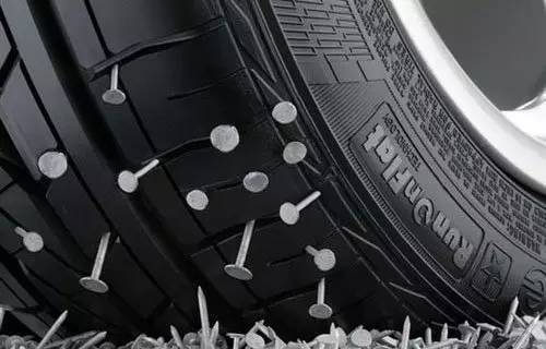

3、零压轮胎:零压轮胎又被称为安全轮胎,也就是我们俗称的“防爆轮胎”,业界直译为“缺气保用轮胎”。与普通轮胎相比,零压轮胎在遭到刺扎后,不会漏气或者漏气非常缓慢,能够保持行驶轮廓,胎圈也能一直固定在轮辋上,从而保证汽车能够长时间或者暂时稳定行驶至维修站。因此,装有这种轮胎的汽车也就不再需要携带备用轮胎,从而将备胎以另一种方式无形的隐藏在4条轮胎上。
非全尺寸备胎

缺气保用轮胎
