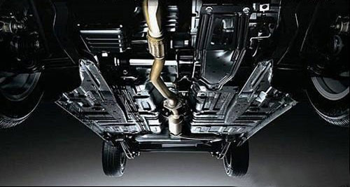

底盘部件
从使用的角度来看,底盘部件实际上比发动机更容易出问题,但在例行保养时,很多人往往忽视了对底盘部件的检查。底盘容易产生故障的部位主要集中在:
1、减震器:漏油是减震器损坏的先兆,另外,在坏路面上行驶颠簸明显加剧或制动距离变长也是减震器损坏的征兆。
2、悬架控制臂胶套:胶套损坏后车辆将出现跑偏、打摆等一系列故障,即使做四轮定位也无济于事。如果仔细检查底盘,胶套损坏很容易发现。

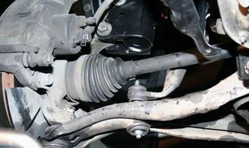

3、转向拉杆:转向拉杆松弛是一个严重的安全隐患,因此,在例行保养时,一定要仔细检查这一部位。做法很简单:握住拉杆,用力摇晃,如果没有晃动,就说明一切正常,否则,就应更换球头或拉杆总成。
4、排气管:排气管是车底最容易受损的部件之一,检修时别忘了看一眼。尤其是带三元催化器的排气管,更应仔细检查。
5、万向节防尘套:别小看万向节外面的防尘套,它不仅有防尘作用,还能防止万向节周围的润滑脂流失,防尘套一旦破损,润滑脂很快就会流失,由于干磨,万向节很容易损坏。

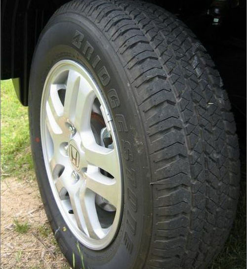

要注意定期更换轮胎,一组轮胎再耐用,也不能使用一辈子,有些人工作轻松,车子的使用频率较低,一组轮胎使用几年之后,胎面花纹表面上是完好无损的,但实际上轮胎的性能也会随年期的增加而慢慢老化,质量逐渐降低,如果没有认识这一点,自以为“表面看起来好好的”就表示轮胎没问题那是错误的看法。
保养轮胎时,首先清除胎纹里的石子等夹杂物,检查外胎有无鼓泡、层、裂伤、变殂、老化等故障;其次在拆卸轮胎时,对轮辋进行除锈,检查内胎和衬带有无损伤或摺皱现象,按规定气压充气,进行轮胎翻边或换位。另外,检查轮胎与翼板、车箱底板、钢板弹簧、挡泥板等有无摩擦碰挂现象。

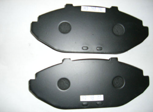

刹车片
通常我们会以仪表板上刹车警示灯是否亮起作为该换刹车蹄片的判断依据,但这是最后底线,如果到这时才换,已经相当危险。
要提醒您的是,虽然所有车辆都有这种警示系统,但有的是直接感应刹车蹄片的厚度,有的则是在刹车蹄片已经完全磨完,刹车液因此极端下降,才会使警示灯亮起。如果是后者,等到警示灯亮起,刹车片金属底座与刹车碟已经处于铁磨铁状态,这时,会在车胎靠近轮圈边缘看到晶亮的铁屑。因此,在每次进厂保养时都要检查刹车片是否能用,并提早换掉接近寿命底限刹车片,而不要只相信警示灯。
