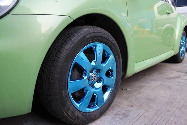

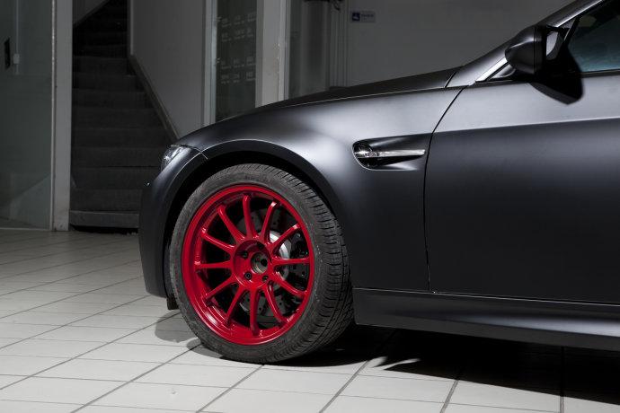

根据不同车型的特征和需求,轮毂表面处理工艺也会采取不同的方式,大致可分为烤漆和电镀两种。
普通车型的轮毂在外观上不怎么突出,散热性好是一项基本要求,工艺上基本采用烤漆处理,即先喷涂然后电烤,成本比较经济而且颜色靓丽、保持时间长久,即使车辆报废了,轮毂的颜色依旧不变。很多大众车型轮毂表面处理工艺都是烤漆。一些时尚前卫、动感十足的彩色轮毂运用的也是烤漆技术。这类轮毂价格适中,规格齐全。
电镀轮毂又分电镀银、水电镀和纯电镀等类型。电镀银和水电镀轮毂虽然色泽鲜亮生动,但是保持时间较短,所以价格相对便宜,为很多追求新鲜感的年轻人所喜欢。纯电镀轮毂,色泽保持时间长久,可说是质优价高。
不过,跟钢材质轮毂比起来,合金轮毂的价格要贵出不少,所以往往在很多中低端级别的原厂车中,钢质轮毂会出现在低配车型上,而合金轮毂则是高配车型的标配。

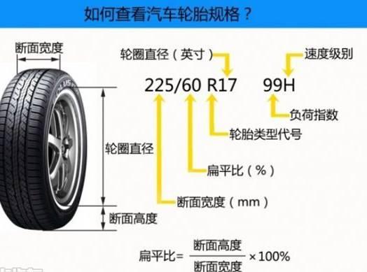

轮胎上的基础知识:

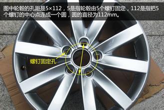

PCD:是英文Pitch Center Diameter的缩写,表示几个安装螺丝孔的中心所在的圆的直径,是重要的装配参数。

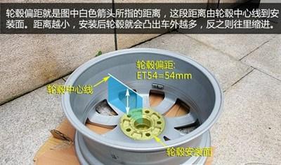

ET:是英文OFFSET的缩写,表示轮圈的安装面和中分面之间的距离,是重要的装配参数。

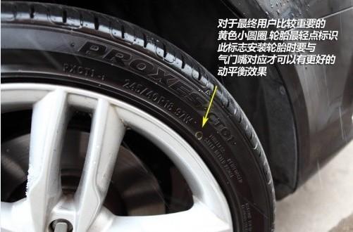

轮胎安装时重量分布要均匀:
