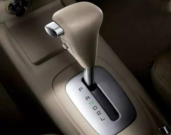

1、变速器油
不管是手动变速器,还是自动变速器,里面都有变速器油。变速器油是需要定期更换的。
手动变速器油一般3万公里或2年更换一次。自动变速器油更换周期更长,有的是3年或6万公里,更长的有5年或10万公里更换。具体更换周期以保养手册为准。

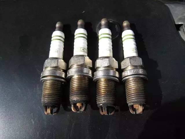

5、火花塞
火花塞也是有一定的寿命。根据火花塞电极使用的材料不同,寿命有所不同。最便宜的镍合金火花塞使用寿命一般是2万公里,而采用铱金或铂金等贵金属材料的火花塞,使用寿命在5万公里以上。

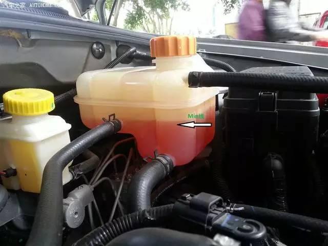

6、发动机冷却液(防冻液)
发动机冷却液的作用是给发动机降温散热,保证发动机在一定温度范围内运转。通过发动机内的水道将发动机的热量带出,再由散热器散发出去。
冷却液除日常要检查液面外,也需要定期全部更换,否则产生水垢的话,会堵塞管路,造成发动机严重故障。更换周期根据车辆保养手册,短的2年就要更换,长的可以达到10年更换。
