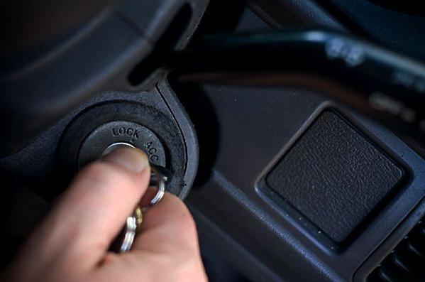

1、车辆无法启动还有异响
在汽车自检完成之后就可以启动车辆了,但是有时候此时会传来一些“咔咔咔”的异响,而发动机也没有正常启动,这种情况有可能是因为电瓶电量过低导致启动机转动无力,这个时候只有求助于其他车辆使用搭线给自己的电瓶充电后启动,然后车主需要尽快给电瓶充电或者更换电瓶。而如果电瓶电量充足,但是还是无法启动汽车,则很可能是汽车的供油管路出现了问题,需要通过专业途径进行检测和维修。

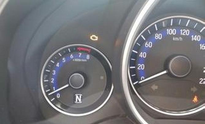

3、提速慢
在低温下加速闯车,也是冬季常见的故障之一,主要表现为车子刚刚启动不久,在需要加速的时候却加不起来,出现拉扯感,几分钟后恢复正常。这种情况的发生可能是火花塞积碳过多,热车不充分造成,等水温达到正常温度故障消失;或者是火花塞或点火线圈故障,表现为单缸或多缸失火,同时故障灯会发出提示。建议老车车主定期检查火花塞,如果积碳过多或间隙过大,应及时清理或更换。

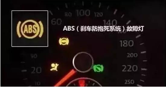

4、ABS故障灯
在冬季出现ABS故障灯报警,多数都是车子在雪天行驶时,车轮内侧的ABS传感器与雪水发生接触,出现和连接磁感应线圈接触不良,导致ABS在自检时出现故障。一般在雪水干了以后,故障就会消失。如果报警灯仍然不灭,可以去维修站清理一下ABS传感器并进行故障检测,看看是否存在其它问题。

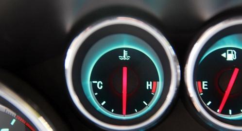

6、水温上不来
发动机温度上不来或升温速度很慢,且暖风不热,这个问题较为常见。多数会表现为堵车或等红灯时水温回升,车子一跑起来温度迅速下降。导致这种情况的最主要原因是节温器故障,总是保持在大循环的状态,更换节温器后立即得到改善。

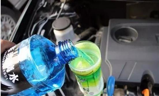

8、玻璃水冻结
还有一个容易在冬天出现故障的地方就是玻璃水。如果使用的防冻等级不够的玻璃水的话,在冬天的低温下很容易就会结冰,然后冻裂管路。所以在气温骤降之前要将玻璃水换成合适冬季使用的规格,这样才能防止管路出现故障。

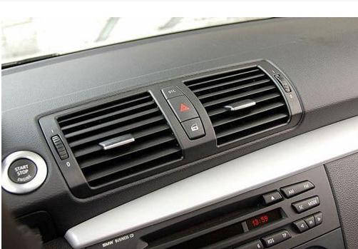

10、空调暖风不大
冬季暖风使用频繁,车主在用车时发现暖风风量变小,即使风量开到最大也不暖和。
造成这种情况的主要原因是空调滤芯脏,造成通风道阻塞,建议更换空气滤芯。另外在冬季,针对暖风系统没有热风、风机运转有异响、风管是否流通等部件要进行检测。

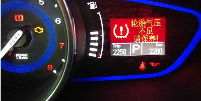

11、轮胎气压不足
有车主反映,冬季天冷易造成胎压不足,是何原因?
由于冬季气温低,橡胶轮胎变得硬、脆,摩擦系数会降低,易漏气、易扎胎,建议车主一定要经常查看轮胎气压,最好的办法是更换冬季雪地轮胎。
