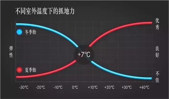

不下雪,有没有必要换冬胎?让我们从“物理学”角度……长话短说!换不换冬胎,取决于轮胎性能是否满足“安全”要求,核心关键是“轮胎抓地力”,即……“地面”与“胎面”的摩擦力。常识告诉我们,冰雪天需要换冬胎,因为冰雪导致“地面摩擦力”降低,容易引起“打滑”;而实际上,即使路面没有冰雪,低温也会导致夏季轮胎变硬,并使得“胎面摩擦力”降低,对操控性的影响同样不容小觑。
当环境温度低于一定温度时,夏季轮胎就开始逐渐硬化;而冬季轮胎,能够在低温环境下保持其弹性,保证了表面摩擦力与整体性能。而夏胎与冬胎性能差异的分界点,正是7℃。一旦环境温度低于 7℃,就应该考虑更换冬胎了。

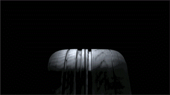

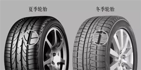

除此之外,梅赛德斯-奔驰冬季轮胎的特殊胎纹,进一步增大了表面摩擦力,使得汽车在冬季地面起步、爬坡、加速及弯道都有更好的牵引力和稳定性。

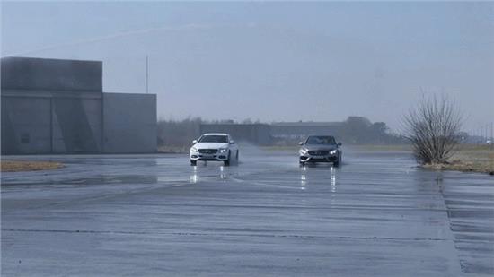

冬胎和夏胎,究竟差多少?但在实际生活中,冬胎与夏胎的差异真的有那么可怕吗?梅赛德斯-奔驰做了一组测试。根据测试数据,在 7℃ 的潮湿路面上,冬季轮胎能够将刹车距离缩短最高10%;在关键时刻,这10%往往是至关重要的距离。
在 -3℃ 的积雪路面上,冬季轮胎将刹车距离缩短最高50%,更是降低了事故风险。

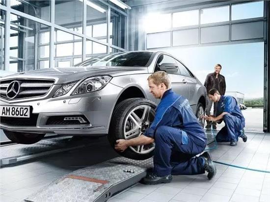

轮胎的专业更换。循专业可靠的操作流程,使用高质量的原厂轮胎拆装设备与工具,以及动平衡与四轮定位仪;专业的更换服务,确保每一个冬季轮胎都能够完美适配。
