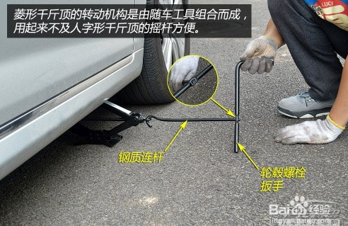

这种千斤顶是最常见的随车工具。齿条千斤顶由齿条、齿轮、转动机构三个部分组成,它依靠转动机构使齿条旋转,托起千斤顶支撑部位,从而举升车辆。它的体积并不大,比较好存放。其缺点也很明显:不能支撑太大的重量。齿条千斤顶有两种结构,分别是人字形结构和菱形结构。

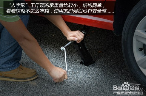

1、人字形结构
这种结构的齿条千斤顶承重量比较低,因此其主要配备在小型车上。这种人字形千斤顶看着并不牢靠,用在小型车身上也让人不太放心……

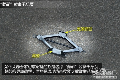

2、菱形结构
目前大部分家用车配备的都是这种结构的齿条千斤顶,其支撑结构比人字形千斤顶更牢固可靠。从小型车到SUV,车上配备的菱形齿条千斤顶的结构都是一样的,只是用料及尺寸有区别。

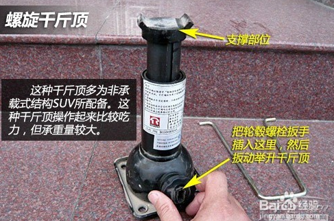

二、螺旋千斤顶
螺旋千斤顶是依靠自身的螺纹结构自锁,来支撑车辆,其支撑重量比齿条千斤顶要大得多。不过,这种千斤顶的举升效率比较慢,但下降快,使用时需要注意安全。

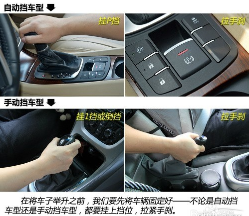

1、将车辆固定好
在用千斤顶将车子举升起来之前,我们要先将车子固定好,避免车子被举升后不稳当,砸下来把人给弄伤了。
为何手动挡车需要挂挡来固定呢?
假如是挂空挡,车子相当于只靠手刹来制动,而手刹的制动只针对后轮。若需要更换的是其中一个后轮,那么千斤顶将车辆举升后,相当于只剩下另一个后轮有制 动力,很难保证车子被固定好;如果挂上挡位,那么车子将由发动机制动,即使有一个车轮离地,另外三个车轮也有制动力,这样操作显然更稳妥。

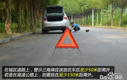

2、别忘了做好安全警示措施
停稳车辆后,我们不能忽略了必要的安全警示措施,赶紧把警示三角牌摆到车后的安全距离内吧!

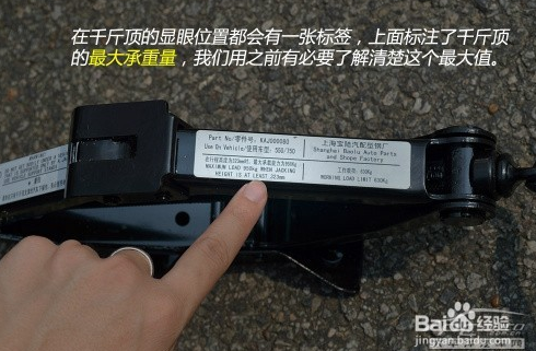

4、留意千斤顶的最大承重量
每个千斤顶都有其承受极限,而这个承重极限都会标示在千斤顶的标签上。我们在使用千斤顶之前,必须了解清楚这个最大承重量,以及千斤顶的工作极限。
最保险的做法,就是让千斤顶“专车专用”,尽量不要将千斤顶用在非配套车身上,以防支撑力不够导致意外发生。

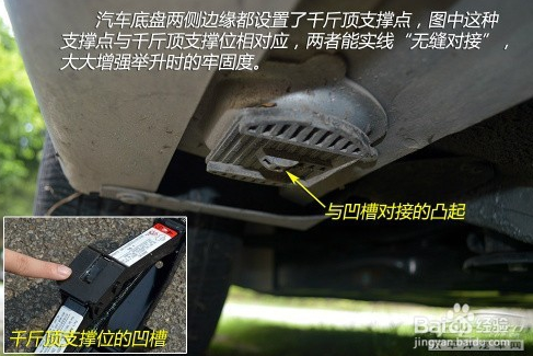

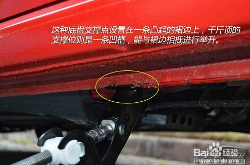

5、对准车辆底盘支撑点
在车辆底盘两侧边缘靠近车轮的位置,都会有供千斤顶接触的支撑点。千斤顶的托举部位必须支撑在底盘支撑点上,否则的话很难固定车辆,也容易对千斤顶造成损坏,甚至损坏底盘。

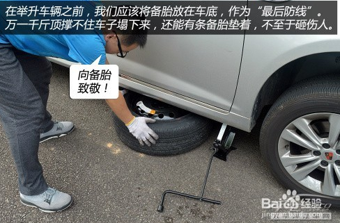

6、在车底放个备胎更安全
将车辆举升起来后,我们先别急着把轮毂螺丝卸下来,做好安全措施才是最重要的事情。换备胎前,我们不妨将备胎放在车底,万一千斤顶杯具了,车子掉下来还能有个备胎垫着。

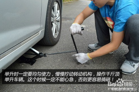

7、举升操作要稳要慢
老实说,随车配备的千斤顶都不是什么“又粗又硬”的货,其强度仅仅足够支撑车辆本身。如果我们进行举升操作时用力过急过猛,那么千斤顶很容易就会被弄至变形报废无法使用。
