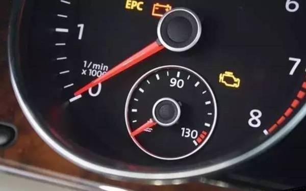

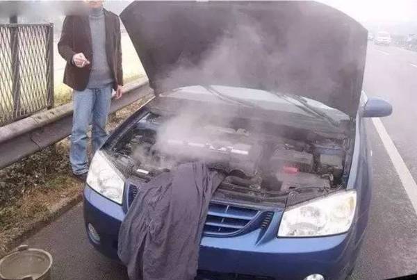

在刚刚过去的夏天,有很多车子因为高温而冒烟甚至自燃,其中不乏发动机开了锅的。但是人们看到水温表,温度高的时候往往比较担心,水温低的时候却毫不在意,其实这并不正确。
正常水温在90度左右,不同的汽车品牌也有一定的差异。一旦水温过高或者过低,亦或是迅速升高或者降低。那都是有问题的。
如果水温过高

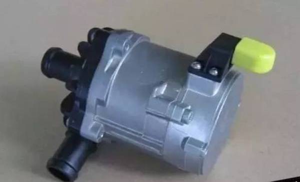

循环水泵问题
水泵一旦发生状况,发动机导热侧的水循环就不能正常进行,从而导致发动机冷却系统失灵,发动机就会“开锅”。这个一定要尽早发现,提早解决。一般水泵发生问题,可能是轴承抱死或者百叶轮损坏,轴承抱死的可能性不大。

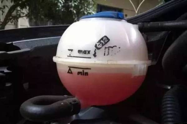

冷却液不足
冷却液泄漏会导致温度升高。此时应检查冷却液是否有泄漏的现象。如果有,那么应该马上修理泄漏处;如果没有,应及时添加相同品牌的冷却液。

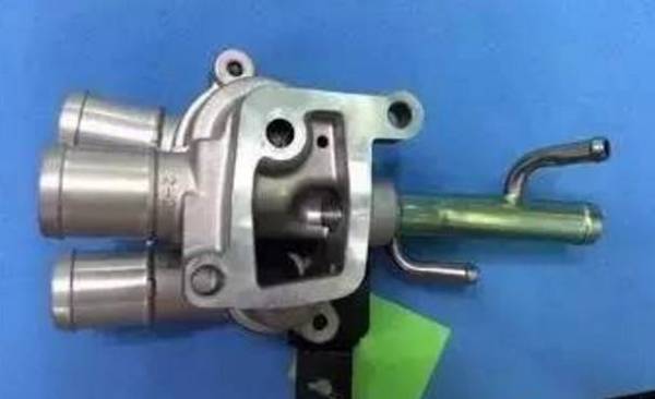

节温器损坏
节温器是根据发动机水温,自动地起着阀门作用的部件,一般安装在散热器的出口,水泵的进口处。当冷却液温度低时,节温器堵住从散热器来的低温冷却水,使其不能进入发动机水套内,水套内的水温就能很快上升,就是常说的小循环。
