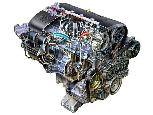

发动机构造
二. 进气系统
1. 空气滤质量问题
2. 进气管阻力问题
3. 进气温度过高
排除方法:更换新的、优质的空气滤芯,疏通进气管和排除对进气管道的加热现象。
三. 燃烧系统
1. 气缸压缩压力不足,活塞顶间隙太大、气门密封不严、气门座圈凹入过深
2. 气门间隙不对
排除方法:调整相关部件,按照标准调节至正常值,如损坏严重应更换。
