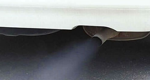

在路上行驶,常常会看到车子“冒蓝烟”,尾气排放出蓝色的气体。这是由于发动机故障导致烧机油造成的,冒蓝烟的同时还会造成汽车启动困难、动力不足等,久而久之就会对汽车造成伤害,减损使用寿命,所以千万不要忽视汽车冒蓝烟。

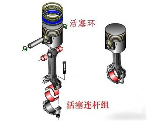

2.活塞环失效
活塞环失去作用,如活塞环弹性不足,被积碳卡死在环槽内,或各环口处于同一直线上,或油环回油孔堵塞,都会引起机油大量窜入燃烧室燃烧,出现排放蓝烟。
解决对策:拆下活塞环,清除积碳,重布各环口(上、下环口建议错开180°),必要时更换活塞环。

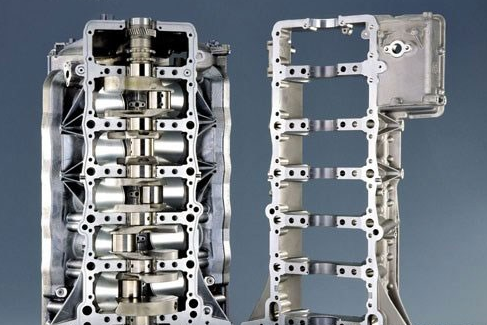

二.曲轴箱通风故障
对于闭式呼吸器,如果与大气平衡的通气口堵死,可能导致曲轴箱废气压力升高,迫使机油通过呼吸器大量进入进气管并进入燃烧室参与燃烧。但启动性能和作业动力不受影响。
解决对策:如果严重冒蓝烟且动力性能不变,应该认真检查曲轴箱通风。

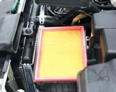

六.空气滤清器堵塞
检查空气滤清器是否堵塞。空气滤清器堵塞会使汽缸进气过程中阻力增加,进气不畅。汽缸内有一定负压,也会将润滑油吸入燃烧室。
解决对策:检查空气滤清器。
