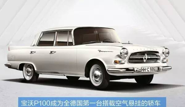

而德国,直到1960年才有的第一台空气悬挂汽车,你猜是哪个牌子?奔驰?宝马?奥迪?保时捷?NO!第一台拥有空气悬挂的德国车是保沃(嗯,就是被福田收了的那个)出产的P100型轿车。两年后,奔驰才推出了安装空气悬挂的300se。

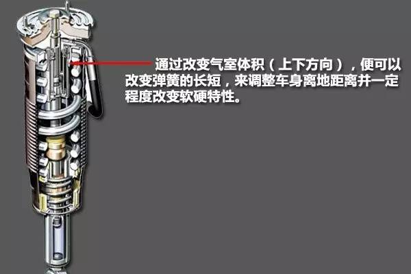

再来说说空气悬挂具体好在哪。空气悬挂突出的就是能伸能屈和软硬自如这两个特点,普通悬挂经过调校后特性基本固定,软的软硬的硬,舒适与操控不可兼得,局限性非常大。而使用空气悬挂后,利用高压气体可使减震行程和悬挂硬度发生变化。在高速时降低车身,提高稳定性;在颠簸路面抬升车身提高通过性;在想舒适时增加减震行程,使悬挂变软;在追求操控时减少减震行程,使悬挂变硬,鱼与熊掌兼得。

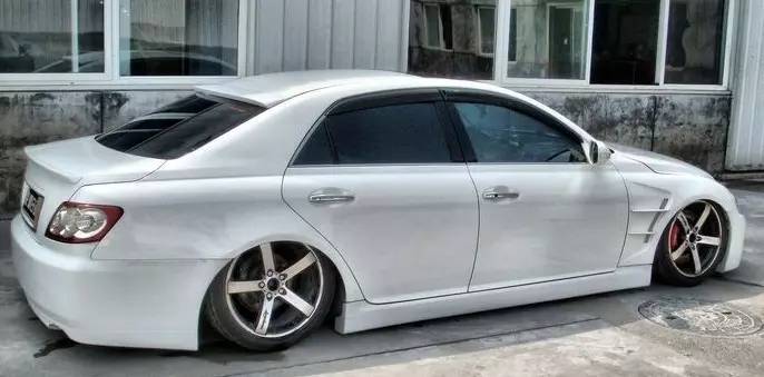

现在有很多改装店都有空气悬挂改装项目,费用不等,效果大多是使车辆能够减少离地间隙,达到“低爬”的效果。但是无论是原厂的还是改装的空气悬挂,质量可靠性都会较普通悬挂稍低一些,频繁使用空气悬架调节功能还会触发气泵的热保护系统,减少气泵的寿命,真是要且行且珍惜。
