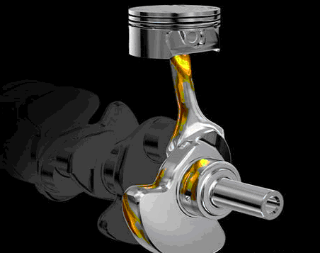

首先,老司机会特别肯定的告诉大家,冬季是必须得热车的。第一,车子经过寒冷天气下的停放,引擎内的机油流回引擎下部之机油底壳中。在有一段时间没有用车后发动引擎,其时引擎的上半部分是处于没有机油,没有油膜润滑的状况。因此,在汽车在启动后需要达到一定的发动机温度后才能将机油运送到引擎最需要润滑的活塞,连杆及曲轴等部件。第二,发动机在未达工作温度之前,它的供油系统因温度低,均无法有效地将汽油完全气化。在汽油尚未气化时,是不容易完全燃烧的。第三,有关变速箱变速齿轮的润滑,这是一般车主最不懂也最容易忽略的一点。变速箱齿轮油与引擎机油相同的地方是:在冷车时齿轮油都流到变速箱下半部。只有当行车时才会因齿轮的运转而将底部的齿轮油带起,润滑上半部。这也是为什么大多数车子在冷车时换档生涩的原因。所以只有当汽车发动机水温升上来,发动机机油温度升上来,变速、传动系的润滑剂温度,汽车才能正常行驶。
