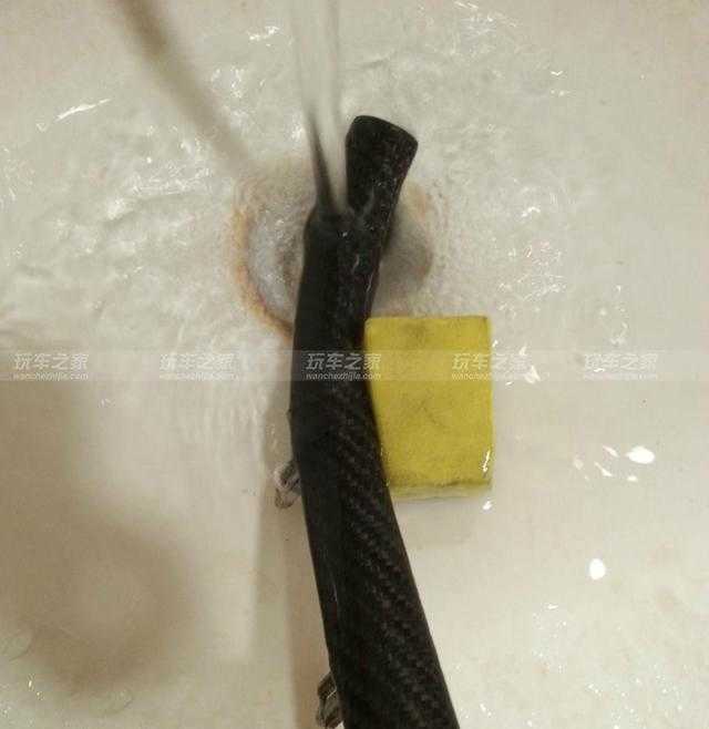

打磨完成后要用水仔细清洗打磨过程中产生的粉末。

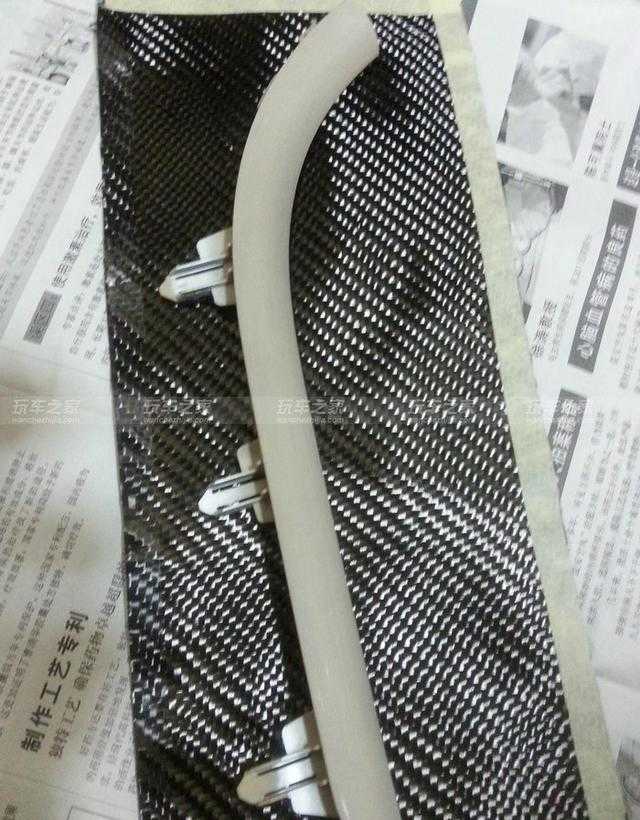

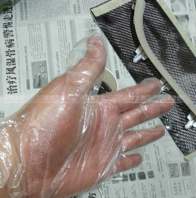

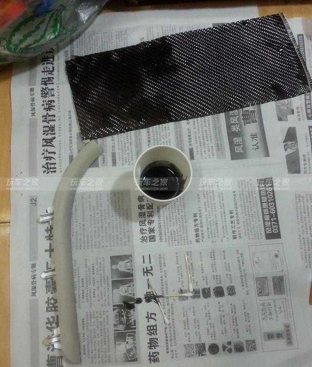

把部件放在碳纤布上,然后剪出大概形状轮廓,边缘不用留太多3-5厘米就够了,裁剪前要用美纹纸把要裁剪的碳纤维布边缘贴上,否则边缘很容易脱丝。一旦脱丝就不可收拾了
第四步 调配底胶
底胶的作用是让碳纤维布附着在内饰件上,底胶的成分应该也是环氧树脂,底胶都是AB胶 一组固化剂一组胶,按照胶的说明按照重量比调配好,一般是3:1或者2:1,这个不重要,重要的是重量要控制的精确,多了少了固化效果都不会太好,另外注意一次不要太多,太多了发热固化很快,不容易操作,也浪费(操作时一定要在下面铺上报纸之类的,否则很难清理)
调配好底胶以后可以吸根烟,上个厕所,因为底胶刚调好时很稀,稍微等个10-20分钟,否则流的哪都是,等好了后就可以开刷了,边边角角都要刷上,刷完后根据温度需要放置1-2小时,等胶变得非常粘稠,摸上去橡胶带一样沾手才可以粘贴碳纤维布(对了忘说了,操作胶要带上手套,沾手上很难清洗,不过后来发现没固化前能用酒精擦掉)

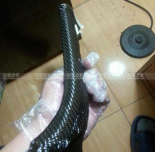

第四步 粘贴碳纤维布
这一步非常重要,直接关系到后来的成品是否好看,碳纤维布贴得时候要把布轻轻的盖在件上,然后用手掌轻轻地非常温柔的压实,注意是压,千万不能来回用手撸,也不能用手指头,这样碳纤维纹路才不会乱。如果乱了不要妄想去矫正,几乎没有可能,干脆撕了再贴一张。边缘部分要特别注意压实,否则最后是不贴合的。贴好后剩下的就是等待了,需要等底胶固话才可以进行下一步。

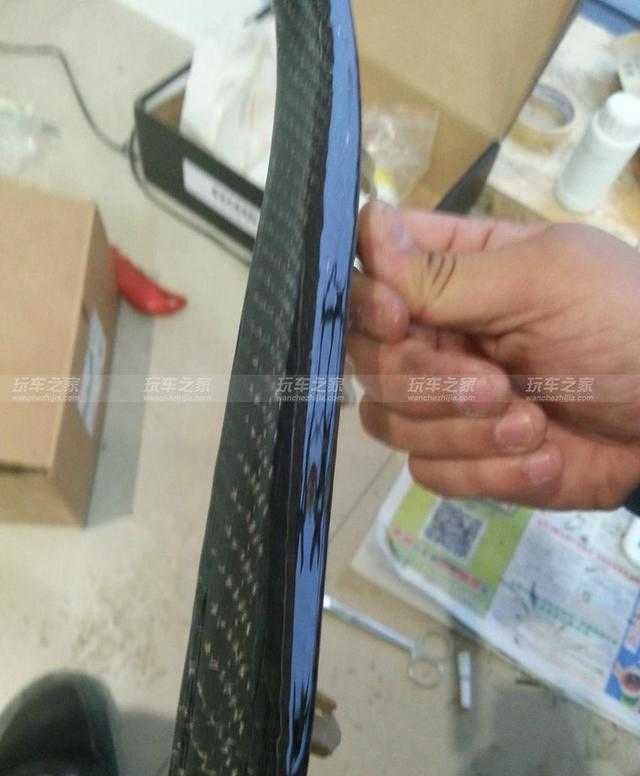

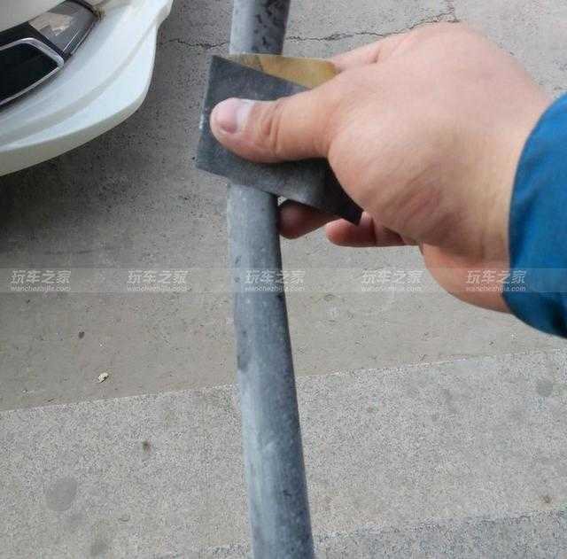

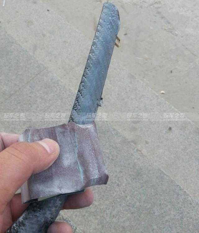

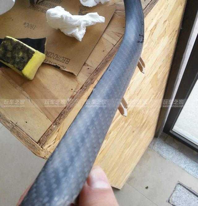

彻底固化后我们就要开始最苦逼的打磨了,第三遍刷完后 ,表面树脂就已经有一定厚度了,但是由于布的纹路以及树脂胶的流平性会表面非常坑洼不平,这时候我们就要用砂纸把他磨平,这样后面做出来才好看,打磨前就可以用裁纸刀把多余的碳纤布裁掉了,网上有很多高人最后一步才裁剪修边,他们用的是电摩,其实这时树脂还不是很厚,用裁纸刀可以很轻松的把边裁掉,这样就不会产生大量的碳粉末了。对身体比较好。打磨遵循先粗后细的原则,先用120大概找平,然后360精细,最后600或者800号打磨光滑,去除大的划痕。打磨真是一种修行,朋友说我干完这些,右胳膊都看着粗了。
磨平了后就会不会看到表面的坑洼了,跟下图一样,下图边角那边还没磨到位,有点坑洼。但打磨时要注意观察不要磨到碳纤维布,快磨到时,碳丝会发亮,再往下就磨到了,最后看情况可以再从夫以上步骤1-2次,直到表面非常平整。
磨平整了就要进入抛光的步骤了,先用800号水砂纸沾水彻底打磨,然后依次用1500号2000号水砂纸打磨,打磨完后就可以看到漂亮的质感了
这个是2000号砂纸打磨后的样子,用纸巾擦干净水分晾干。

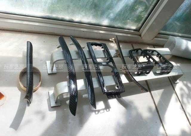

到此就制作完成了,之前由于没有制作经验 很多件都返工了,不是做的有气泡,就是纹理不对,甚至有的件我返工两次,真心伤不起。一共查下来7件,前前后后制作了1个月,腰酸背疼胳膊粗……

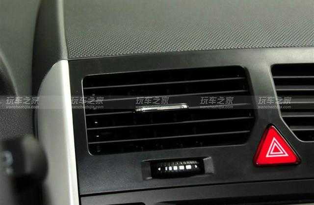

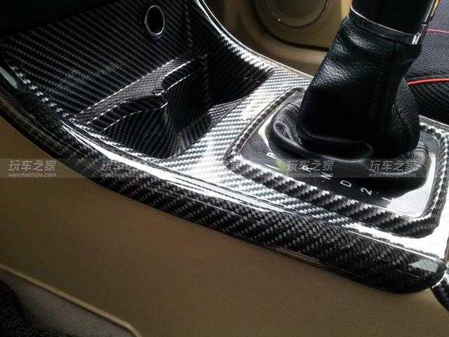

最终安装效果,对比原厂,质感提升了不少。
