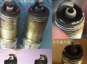

点火能量偏低车子冷启动时面临的第一个问题就是低温,发动机内的温度不够,燃油和润滑油的温度都不够,所以在冷启动时应该多喷油以满足动力性的要求.火花塞的间隙越大,点火能量就越小。低温时燃油雾化不好,燃油需要更高的点火能量,车子长时间使用,火花塞的点火间隙容易变大,导致点火能量下降,从而影响动力性,使车子发生抖动。另外,点火线圈老化、火花塞的高压线老化或者漏电,同样可以导致点火能量降低。

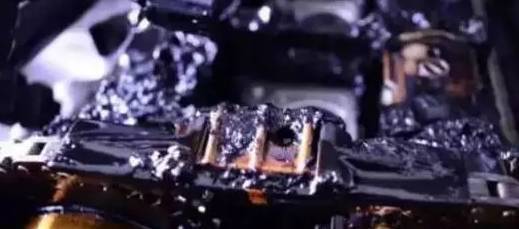

气门和进气道积碳如果发动机内的气门和进气道发生积碳,由于积碳可以吸收适量的燃油(就像水流过河堤,泥土要吸水一样),ECU判断出现错误。电脑实际控制喷出了假设100份的油气,但实际进到汽缸里的只有90份(10份被积碳吸收),那么即使剩下的90份混合油气充分燃烧,同样达不到需要的动力性,抖动现象就在所难免了。
各缸工况不同同样,多缸机的火花塞也会有上述的问题。在长时间使用后,火花塞的点火间隙和时间控制会出现不同,但是ECU诊断不出这种偏差,依旧对“它们”平等相待,这就出现了实际与理论的差错,结果有的缸产生的功率偏小,会导致抖动。发动机在长时间使用后,每个缸套与活塞的间隙也会出现或大或小的不同,即有的间隙大,有的间隙小。在冷启动时,又无良好的机油润滑,大间隙的汽缸容易从间隙中泄漏掉一定的高温气体,从而减少了动力输出。
