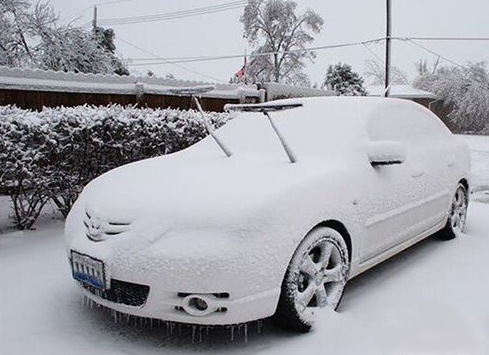

首先要先进行热车,同时用废旧的银行卡或者硬纸壳,把车窗和车身上的积雪铲掉,铲完积雪,你的发动机也预热的差不多了,开启暖风,设置为吹前挡风玻璃,十分钟后,你挡风玻璃及车窗的结冰就会融化。
你还可以用洋葱在头天夜里把你的车身和车窗,以及前挡玻璃都擦一擦,洋葱擦过的玻璃和车身,一般不会有结冰的烦恼。
冰 冻的天气,你的后视镜也会结冰,你可以在头天夜里用塑料袋儿把后视镜包住,然后用橡皮筋儿或者夹子夹住塑料袋,第二天直接取下塑料袋儿,后倒后镜就不会结 冰。如果后视镜已经结冰了,你可以用一壶热水浇在倒后镜上,冰雪很快就会融化,然后你再用干毛巾擦干就可以了。如果你当时没有热水,你还可以用硬纸壳儿或 者废旧的银行卡,顺着一个方向轻轻的把积雪铲掉。
如果你发现雨刷被冻住了,你就不能够用热水浇,因为这样雨刷会变形,并且玻璃也可能破碎,正确的做法是,热车后开起暖风,设置暖风吹前挡风玻璃,十几分钟之后,雨刷自动就会解冻。你还可以在头天夜里用酒精擦拭你的雨刷,这样第二天雨刷就不会冻住了。
如果你的车门锁被冻住了,你可以用打火机加热你的车钥匙,把钥匙烧烫,然后再插进车门锁内,车门锁里的积雪就会遇热而融化。你还可以用吹风机开热风,对着车门锁使劲吹,但是我们经常没有备用吹风机,并且也没有电,所以这种方法不一定很实用。
如果你的车门被冻住了,就不是非常好解决,这个时候你只能用热水,烫一下结冰处,车门打开之后,要用干麻布擦干车门周围的水,防止再次结冰,再次结冰的话可能会结得更厚。
