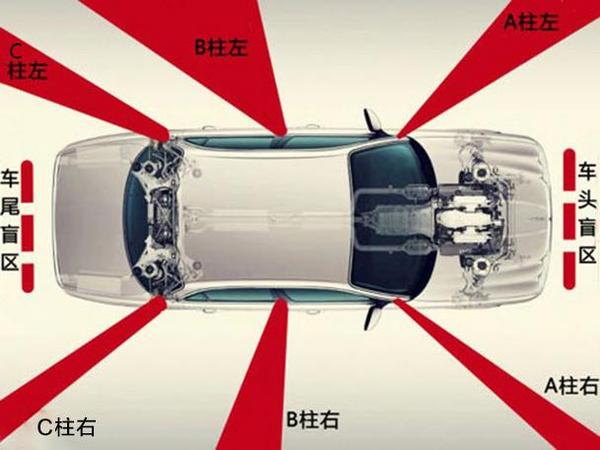

什么是“A柱”?“A柱”为什么会产生盲区?
以轿车为例,在车身每侧有三个立柱,其中前挡风玻璃两侧斜柱叫“A柱”,前后门间的立柱叫“B柱”,后挡风玻璃两侧斜柱叫“C柱”。这几个柱子都会让司机产生视野盲区,但以“A柱”最为明显。

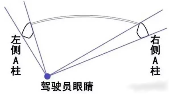

“A柱”盲区在每辆车上都存在,这个盲区的大小取决于车辆“A柱”的粗细。“A柱”的粗细是一个两难选择:“A柱”过细会导致车身强度不足,发生车祸时难以保护车厢内人员的安全;“A柱”太粗又会影响驾驶员视野。
左舵,汽车在转弯或者进入弯道前,驾驶员视野会被“A柱”部分遮挡,尤其是左转弯时。
一般情况下,车辆“A柱”宽度约为8厘米,这个8厘米会形成一个约6度夹角的扇形盲区。8厘米“A柱”形成的6度扇形辐射角度会往外扩散,能够挡住一整个成年人的身体。
