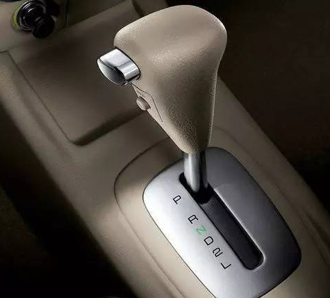

1、变速器油
不管是手动变速器,还是自动变速器,里面都有变速器油。变速器油是需要定期更换的。
手动变速器油一般3万公里或2年更换一次。自动变速器油更换周期更长,有的是3年或6万公里,更长的有5年或10万公里更换。具体更换周期以保养手册为准。

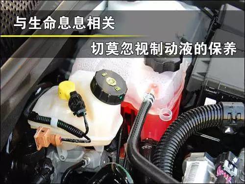

2、刹车油(制动液)
刹车系统里面也有油液。刹车油容易吸水,性能会逐渐下降,影响刹车效果。
刹车油一般2-3万公里或2年更换一次。

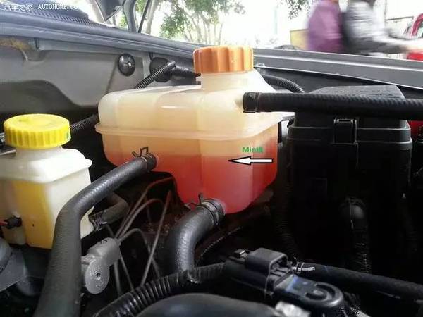

6、发动机冷却液(防冻液)
发动机冷却液的作用是给发动机降温散热,保证发动机在一定温度范围内运转。通过发动机内的水道将发动机的热量带出,关注xsjiaoliu,更多更全汽车知识全知道。再由散热器散发出去。
冷却液除日常要检查液面外,也需要定期全部更换,否则产生水垢的话,会堵塞管路,造成发动机严重故障。
更换周期根据车辆保养手册,短的2年就要更换,长的可以达到10年更换。
