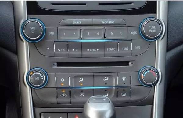

只要AC灯亮,就代表空调压缩机启动了,压缩机在这个情况下启动以后我们要的不是它的制冷功能,而是除湿功能.所以就算在冬天,你把车内温度调到制热,在有雾时也一样可以打开AC,这时的压缩机只有除湿功能,出来的是干燥的暖气.
1.夏季雨天:
因为下雨,不能采用开窗对流除雾。需按照以下操作进行:
外循环模式->最大风力->调节至较低温度->出风口前挡风模式->开启空调
当然,如果天气比较冷,比较合适的做法是先开冷气,等霜雾散后再开暖气。开冷气可以使前挡风玻璃温度迅速降低,使霜雾失去凝结的条件,再开暖空调则是为了使车主不感到寒冷。
2.春秋季:
不太冷但是车内有雾时,不用开空调不用开热风,很简单,开窗对流。
3.冬季:
方法一:热车后,打开换气扇,调至外循环,将出风口对准前挡风玻璃,用热风直接吹10分钟。只不过效果比较慢,优点不增加能耗。
方法二:也是最有效的方法!
热车->确认水温在正常工作温度->关注xsjiaoliu,更多更全汽车知识全知道。外循环模式->最大风力->调节至最高温度->出风口前挡风模式->开启空调
PS:
提醒,冬季如果水温表没有到中间刻度不要开暖风除雾,对发动机不好!
可以把冷热风旋钮调到冷风位置,打到外循环,位置旋钮在除雾位置,开风机,最小档位。
等到水温表温度升高到正常工作温度,再把冷风调到热风,旋钮调到正常位置,就可以了。这样既保护了发动机,也能除雾。
其他方法
将空调风口调到风窗挡,打开空调开关,让压缩机工作,以便除湿。不过,此时如果将温度控制旋钮调到冷风挡的话,车内的人肯定会冷得受不了,所以可以将温度旋钮放置在暖风位置,达到既除雾又制热的目的。
自动空调除雾操作很容易,打开自动空调,把模式开关调到除雾挡,这时空调自动转换为外循环,外面新鲜空气进入驾驶室,除雾就开始了。如果是手动空调,首先应把风向开关调至除雾挡,启动外循环让新鲜空气吹进,压缩机和风速调到最高可以加快除雾速度。如果感觉侧玻璃除雾不够快,最好关闭两个中央出风口,使两侧出风口气流快速吹散雾气,也可以适当开窗来加快除雾。
