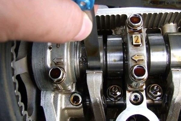

气门间隙通常会因配气机构零件的磨损,变形而发生变化。间隙过大,会使气门升程不足,引起进气不充分,排气不彻底,并出现异响。间隙过小会使气门关闭不严,照成漏气,易使气门与气门座的工作面烧蚀,因此,在汽车的使用过程很和维护中,因按原厂规定的气门间隙认真仔细细致的检查和调整间隙,以保证发动机的正常工作。气门间隙的检查与调整因在气门完全关闭 气门挺住落在落于凸轮基圆位置时进行。调整时,一般都是采用简单快捷的两次调整法。首先找到第一缸活塞压缩终了上止点,调整其中一半的气门,然后将曲轴转动一周,在调整其余半数气门间隙。因此,如何确定可调气门的顺序就成了问题的关键。许多有经验的师傅,对于常见的车型根据自己多年的经验将其编成了口诀。例如,一缸在压缩上止点由前后查的气门是:EQ6100-1和CA6102均为1-2-4-5-8-9,BJ492Q为1-2-4-6 然后将曲轴转动一圈,在调整其余的所有气门间隙。
由于发动机机构复杂多变,紧靠记忆难度很大,有人采用逐缸调整法,即将该活塞位于压缩终了上止点时,检查调整该缸进,排气门间隙。用这种方法调整时,摇转曲轴次数多,工作效率低下。这里介绍一种简单可行的确认气门间隙可调性的方法,即<双排不进法>。 其中<双>是所指气缸的进排气门间隙均可调,<排>是所指气缸仅排气门间隙可调,<不>是指进排气门的间隙均不可调 <进>指气缸的进气门间隙可调。
