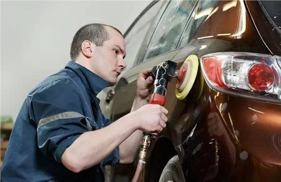

1、漆面保养
第一眼印象很重要,无论车况如何,光洁而平整的车漆总是能给人以新车的感觉。同时,我们也经常能看见一些新款车,却由于漆面的色差、凹凸甚至锈蚀,给人以苍老的印象,事实上很多车可能还是一两年的新车。人靠衣装,车亦如此。车的精神面貌好坏多半来自于漆面的质量。
冬季紫外线强烈,雨水较多,车身漆面反复受到雨水腐蚀,很容易产生氧化,所以车主很有必要为车身做一次仔细检查, 视爱车的情况进行抛光、打蜡、封釉,甚至重新喷漆等处理。同时,车蜡能够有效抵御阳光中的紫外线对于车漆的损伤,对爱车起到更好的保护作用。

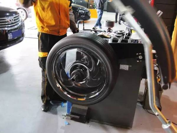

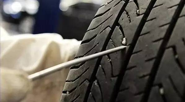

2、轮胎保养
轮胎在车辆安全行驶中,起着举足轻重的作用。秋冬季节,由于气温相对较低,轮胎就要补充气压,以使其保持在规定的气压范围。同时,还应检查轮胎是否有刮痕,因为橡胶在这个季节容易变硬而显得较脆,轮胎易漏气,甚至扎胎,因此应经常清理胎纹内的夹杂物。
另外,细心的车主还会检查轮胎是否有伤痕,比如可能存在的轮胎龟裂、啃胎和轮毂筋条裂纹等。必要时更换损伤较大的轮胎,当然做个轮胎动平衡和四轮定位也是好主意。

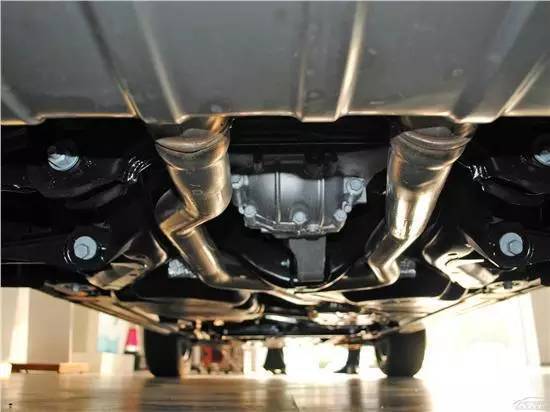

3、底盘养护
平时,很多车主对底盘都疏于照顾,当发现有漏油、底盘变形时,底盘早已锈迹斑斑。为此,及早给爱车做个底盘装甲不失为一个防止底盘锈蚀的上上之策。底盘装甲并不是在汽车底盘上套层铁甲,而是在底盘表面喷涂特殊的弹性胶质材料,可以防锈、抗磨损、减震、降噪,就如同给汽车底盘穿上坚固的盔甲,使底盘从此固若金汤,这也是目前最行之有效的底盘保护措施。
需要注意的是,底盘的保护首先要做彻底清洗,去除底盘上积存的泥沙和油污,并且不要用碱性清洗液冲洗车身及底盘,这样会腐蚀车身并缩短防锈时间。
另外,门轴、导轨等部件由于受到风沙的侵袭及洗车的影响容易生锈或干涩,活动时会发出异响, 这种问题只要在上面涂上润滑油即可解决。

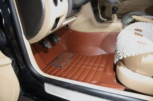

1、脚踏垫
车里最易脏的是脚踏垫,它直接接触鞋子,冬季多雨的天气免不了吸收鞋子上的雨水。如果放着不管,很容易发霉。 我们可以自己动手将脚踏垫折起来拿出车外,以免上面的灰尘洒落在车内。用掸子将它表面的灰尘掸掉,在冲水前用刷子刷一遍,清除深入缝隙的灰尘。如果能经常做,可有效抑制细菌或异味产生。
若是用长毛且为纯羊毛等高级材料制成的踏垫,建议用洗涤毛料专用的液体洗洁剂,这种清洁剂不会伤到纤维,而且清洗干净后脚踏垫也会显得蓬松柔软。当洗洁剂满布在踏垫上时,要用刷子仔细刷,特别是驾驶座用的踏垫,更是需要用力地刷。

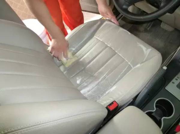

3、座椅
一般绒布质座椅的清洁方法是先把车门全部打开,用掸子将灰尘掸干净,用吸尘器将垃圾吸出。而在使用清洁剂时要尽量让泡沫分散在座椅表面,使附着在座椅表面的污垢浮起来。等到泡沫渐渐减少时,再用刷子刷洗。刷洗时最好用洗澡或清洁脸部的刷子刷,因为它们的硬度及刷毛的长度都刚刚好,使用起来也很方便。最后,用拧干的湿毛巾将泡沫拭干。清洁之后,把车门全部打开,让车子维持良好的通风状态,以便座椅尽快变干。
至于皮质座椅,若用毛巾擦拭之后仍不够干净,再使用专用的清洁剂。这种清洁剂含有保湿成分,通常使用一罐就能完成全部作业。注意要用海绵沾上皮质座椅用的清洁剂擦拭,不需要用力,让海绵能在整片座椅上顺畅滑动。在皮质座椅上,污垢最明显的地方就是皱褶。如果能把皱褶处弄干净,整体看来也就会很漂亮了。

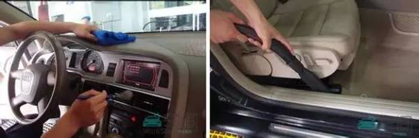

5、中控台
中控台周围的清洁一般只要用沾了水并已拧干的抹布擦拭,再以干抹布擦一遍即可。但是像空调出风口部分、音响附近、烟灰缸或杯架等,都容易被手上的污垢弄脏,
只要用沾有几滴中型清洁剂的水来擦拭,污垢就会消失。
像前挡缝隙这种难以深入擦拭干净的地方,使用裹着抹布的小木棍或筷子,擦拭起来很容易,也不会伤到车子。空调出风口处,同样可用这种方式来擦拭。中控台的细微部分,可以使用竹签,使用时不用担心触及的部分会留下刮伤,而且竹签若再覆上一层抹布或棉团,就几乎能非常完美地将细微的部分清洁得相当干净,可算是理想的清洁工具了。
清洁过后,有些车主喜欢给中控台上光。但需要提醒的是, 中控台上不能抹太多上光剂,太光滑可能导致反光,会影响安全开车。

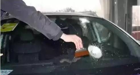

6、玻璃
清洁汽车玻璃时的要点在于二度擦拭和使用干净的布。烟油、空调吹出来的空气,以及因静电附着在窗子上的灰尘都会污染车窗。附着在玻璃内部的脏东西,是妨碍视线的主要原因。对待玻璃最基本的清洁方法是先以湿抹布擦一次,然后再立刻用干抹布擦干净。
若是有油脂附着,去除油渍的最好帮手莫过于消毒用酒精,加入了聚硅酮的清洁剂对付这种油渍效果也很好。如果不是非常难以清理的污垢,使用洗洁剂清洁就可以了。在使用汽车用玻璃清洁剂时,不要直接喷在车窗上,最好在湿抹布上喷上清洁剂后再擦拭。当内侧清洗干净之后,不要忘记也要把外侧清理得和内侧一样干净。
